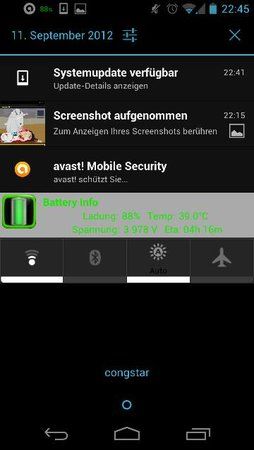

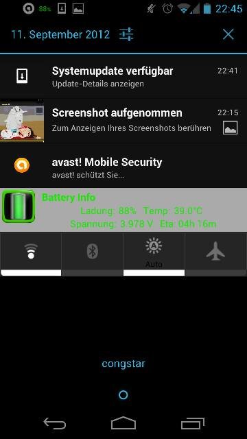

Hi mein nexus hat jetzt auch jelly bean ota update.
Ich will aber wegen der vielen Bugs noch nicht updaten.
Jetzt kommt aber alle 5 Minuten eine Benachrichtigung ob ich updaten eill, und das nervt ziemlich. Kann man das irgendwie ausschalten?
Da wird nämlich auch bei YouTube Videos neu gestartet und so weiter.
Wenn jemand weiß wie es geht Bitte reinschreiben.
(oder soll ich doch updaten?
Schreibts einfach unten rein.)
Euer shadow ;-)
