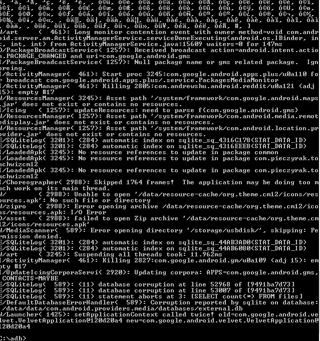

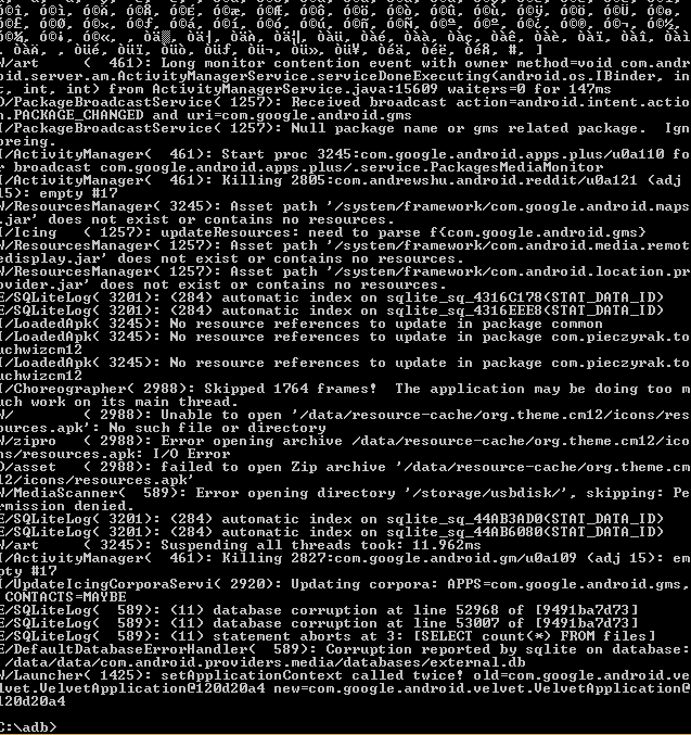

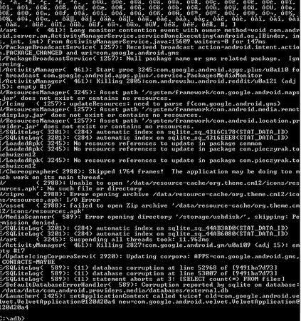

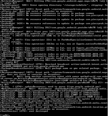

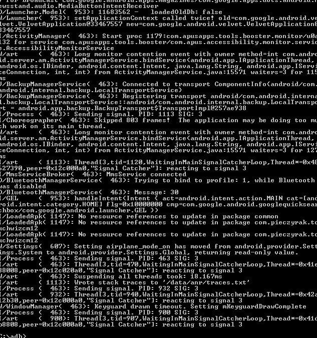

Seite nun mehr als einen Tag spielt mein Galaxy Nexus GSM komplett verrückt. Es braucht mehrer Anläufe zum Starten und wenn es einmal fertig hochgefahren ist, friert es regelmäßig für ~3 sek. ein und nach 2-3 min. stürtzt es ab. Ich habe mir den Log ein paarmal angeschaut und oft war das letzte, was vor einem Absturz rausgeschrieben wird, Ein Error wegen einer corrupten Datenbank. Ich habe alle Logs angehängt, falls da was wichtiges dabei sein sollte.
Nach ein bisschen neustarten & cache löschen, habe ich das erste mal versucht, die Daten auf Werkstand zurückzusetzten. Doch als mein Handy es mit den selben Problem wie vorher geschafft hat, hochzufahren, hat sich überhaupt nichts verändert. Alle Apps, Daten und Einstellungen waren noch da. Auch Apps, die ich während den 2-3 min Betriebszeit deinstalliert habe, waren beim nächsten Mal wieder da.
Ich habe dann wie wild im Recovery versucht, meine Rom neu zu installieren und andere Roms zu installieren, sowohl mit format system als auch ohne. Kein einziges Mal hat es geklappt. Selbst über fastboot konnte ich keine andere Recovery installieren, es bleibt immer Alles beim Alten.
Kann ich da Irgendwas dagegen tun? Ich begrüße jeden Vorschlag herzlich, und versuche alles möglich, denn schlimmer als jetzt kann es ja nicht mehr werden :C
