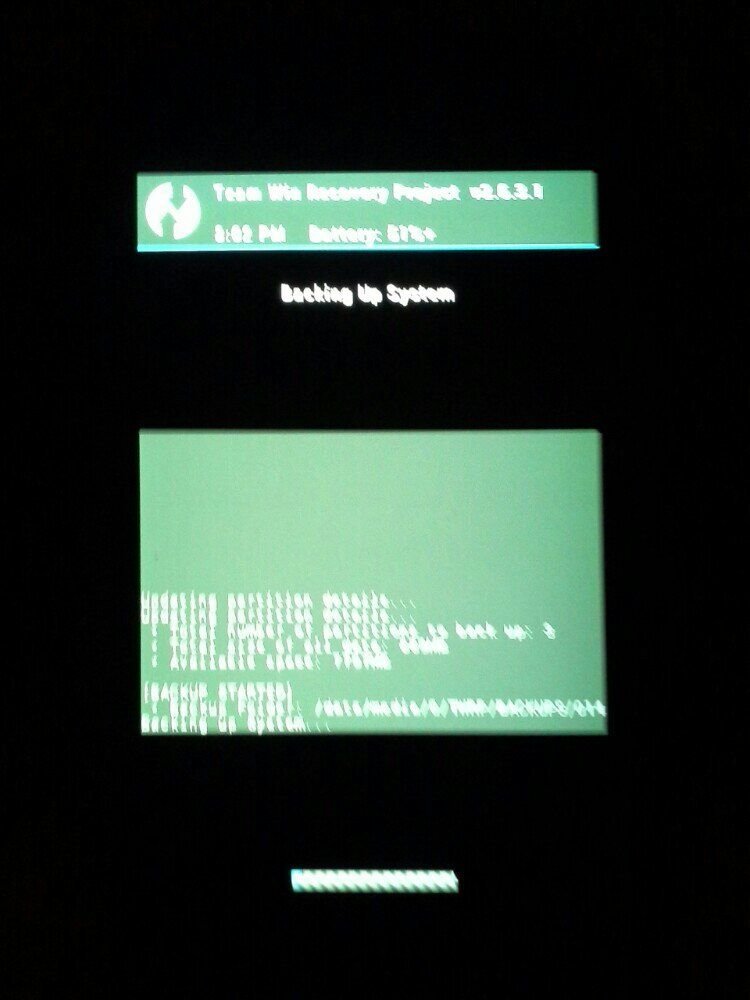

Habe gerade ein Backup unter 2.6.3.1 laufen.
Kein Problem in Sicht!

Habs grad noch einmal getestet 2.6.3.1 funktioniert mit allen zu sichernden Bereichen. Hatte mitveiner Verdion einmal das Problem, dass es nur ging wenn der Cache nicht mitgesichert wurde.
