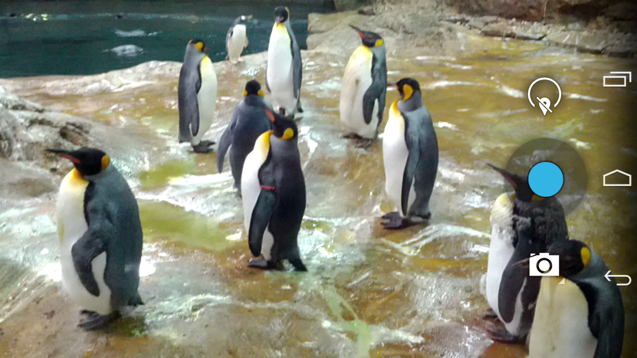

Guten Abend. Ist die Kamera überall so gecropt oder abgeschnitten? Es wird mehr aufgenommen als auf den Bildschirm passt. Oder gibt es welche Tricks, damit das, was gesehen wird, auch auf das Bild kommt? Danke
In wie fern meinst du das?
Das was ich auf dem Bildschirm sehe wird aufgenommen, das ist schon richtig so.
Neues Build cm-11-20150308-UNOFFICIAL-maguro ist online ;)
Ich meine das hier. Die Aufnahme selbst und der Bildschirm während der Aufnahme sind nicht identisch.
Habe ich noch garnicht bemerkt, ich weiß das es einige Probleme mit dem 20150306 Build gab auch im Bezug auf die Kamera.
Müsste man mal schauen ob sich das in neuen 20150308 Build gebessert hat.
