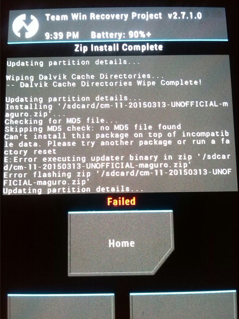

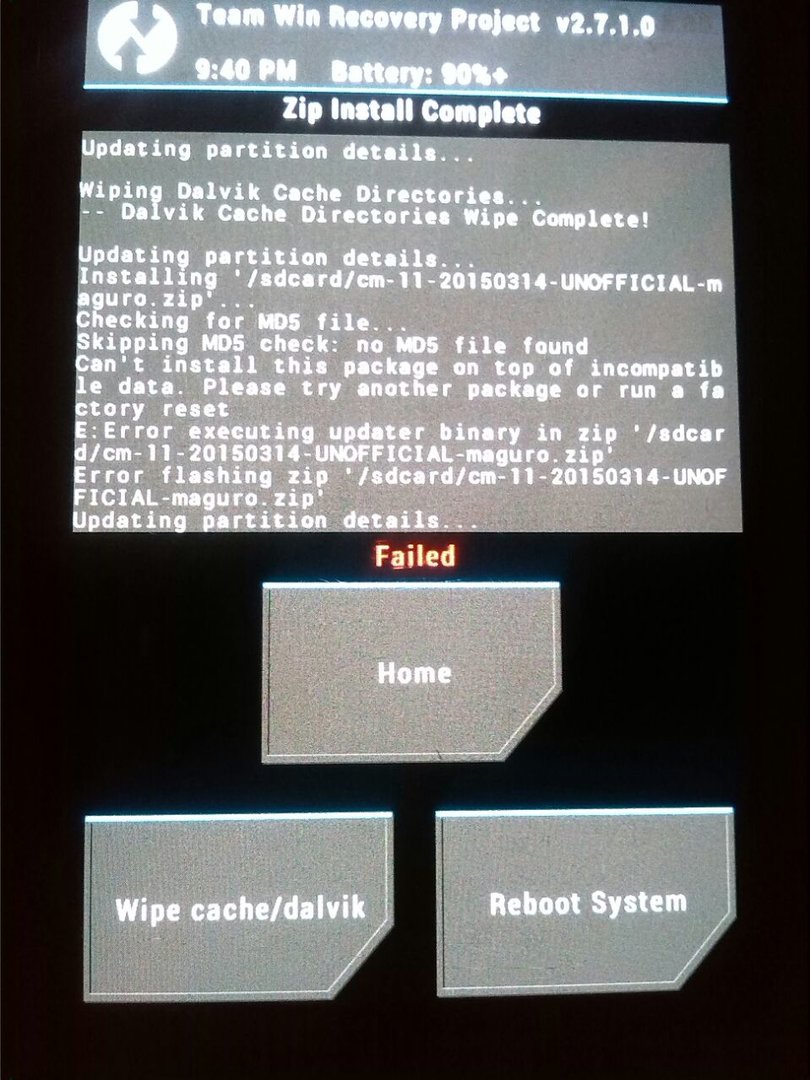

Seit heute morgen kann nicht flashen...( Backup und Restore funktionieren...

"Cant install this package on top of inkompatible data. Please try another package or run a factory reset"
Welches Filesystem verwendest du? Hast du es schon mit einem Fullwipe versucht?
Nein, ich will nicht unbedingt alles wipen. Am 14.03 vormittags habe ich deine ROM vom 13.03 problemlos geflasht, am gleichen Abend versucht die letzte zu flashen, ging nichts mehr, auch mit der ROM vom 13.03, wie auf dem Bild. Restore funktioniert. Ich habe am Tag nichts geändert! Vor dem flashen tue ich immer komplettes Abbild mit TB, Backup per TWRP, 3x wipes und dann installiere ich die zip-Datei.
Dann wird das, dass Problem sein.
Wie schon rausgeschrieben aus dem TWRP-Log, ist ebenfalls ein Wipe der Data-Partition nötig.
Wie kommt das denn? Nur das flashen geht nicht, sonst funktioniert ja alles. Ich warte dann lieber auf buglose CM mit lollipop und mache dann fullwipe.
Wieso weshalb warum kann ich dir nicht beantworten, bist auch der erste der von diesem Problem berichtet.
Im XDA habe ich nun auch eine Meldung bekommen.
Was betroffene machen können, erstellt ein Backup mit Titanium-Backup --> Factory-Reset und Rom Flashen (zzgl. Gapps) --> Apps mit Titanum-Backup wiederherstellen.
Ich habe den Fehler gefunden der dieses Problem verursacht: "Cant install this package on top of incompatible data. Please try another package or run a factory reset"
Werde es versuchen zum nächsten update hin zu fixen, so dass ihr wieder normal updaten könnt.
Man kann diese Zeile im updater-script löschen, dann kann man die Firmware trotzdem flashen.
