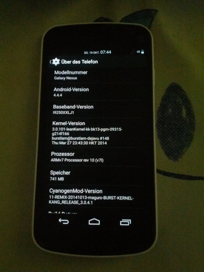

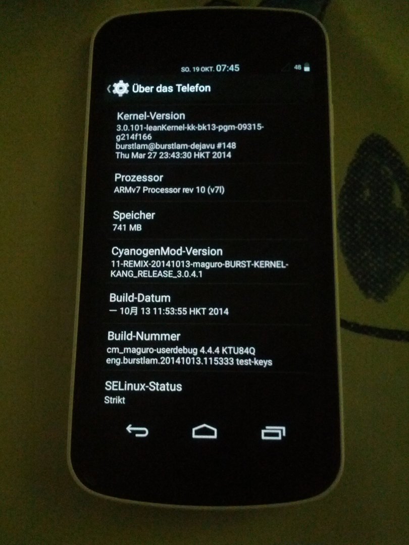

Hi zusammen.ich bin etwas verwirrt. Ich habe das nexus und cyanogenmid 11. Drauf. Warum sind aber die untermenus alle auf englisch und die Hauptpunkte deutsch? Kann man das irgendwo andern dass alles komplett auf deutsch ist??
Welche Version verwendest Du denn? Mir ist das noch gar nicht aufgefallen, da ich meine Geräte sowieso alle mit englischer Systemsprache betreibe. ;)
Ich denke einfach, dass viele der Funktionen noch neu sind und daher nicht übersetzt worden sind.
Ich schicke später mal ein Bild..
Hier nun die Bilder
Das ist ganz sicher kein offizielles CyanogenMod. Das ist irgendeine Custom ROM (Remix ROM), welche darauf aufbaut. Da müsstest Du dann schon in einem Thread zu der ROM nachfragen.
