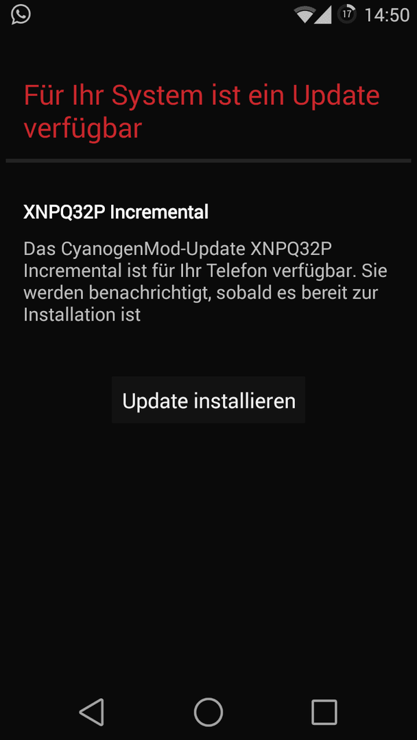

ich habe eine frage zur systemaktualisierung.
ich benutze cyanogenmod-version: 11.0-InstallerXNPQ29S
wenn ich auf systemaktualisierung drücke bekomme ich folgendes bild (siehe anhang)
um welche version handelt es sich bei dem update?
Warum kann ich nicht wählen welche version upgedated werden und welche nicht?
ich möchte gerne die snapshots aber nicht die nightly versionen.
Vielen Dank

Installer-Versionen sind immer "stable", da gibt es nichts zum Auswählen.
LG

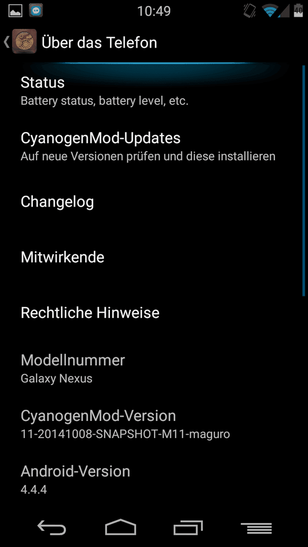

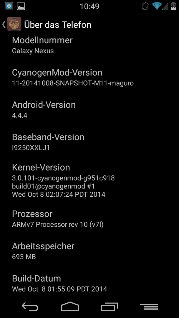

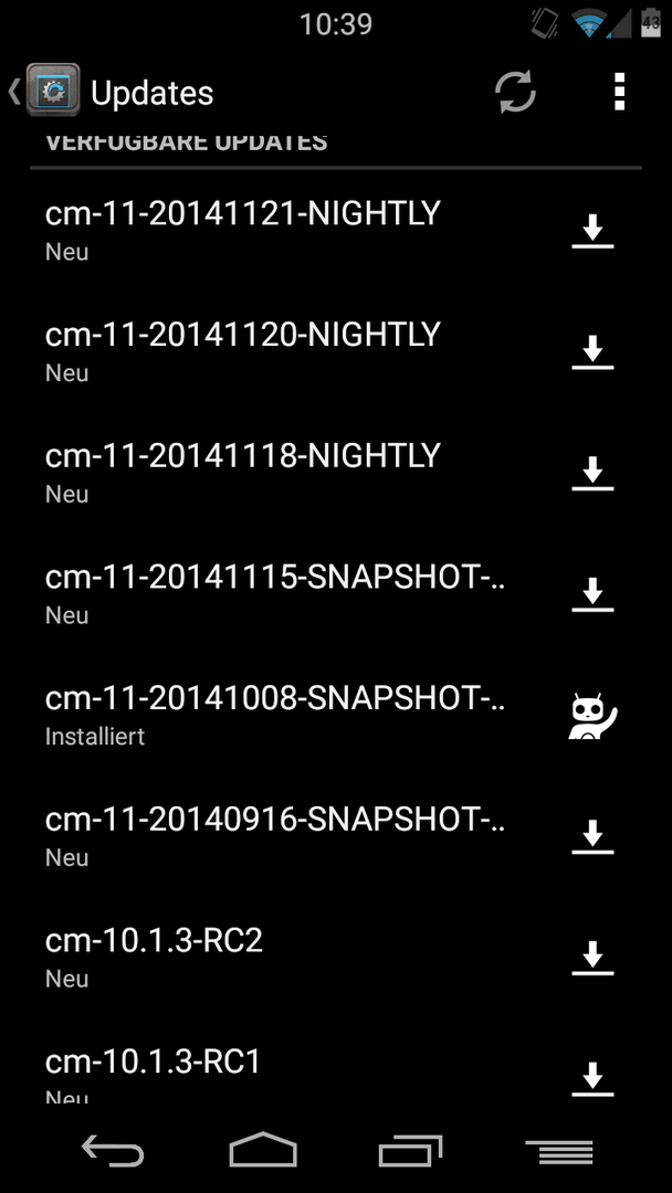

Guten Morgen zusammen. Ich habe heute wieder ne update Info bekommen. Welche Version nehme ich denn jetzt und hat schon jemand Erfahrungen was das update angeht oder reicht die Version die ich habe? Siehe Anhang.. Euer Ray

Hier noch meine Infos...

Die Stable von Dir ist vom Oktober (also M11) und die aktuelle Stable, die Du noch nicht hast ist die M12. Die kannst Du nehmen (oder auch nicht...), wäre zumindest auch eine Stable.
Ich habe M11 auf M12 durchgeführt und bisher keine (neuen) Probleme festgestellt.
Hier die Liste im Netz:
CyanogenMod Downloads
