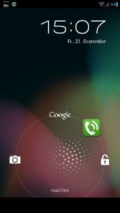

Was bei beiden Versionen nicht funktioniert hat war das bestücken der Sperrbildschirm Anwendungen - dort habe ich einige Apps definiert, klicke auf speichern, wird aber nicht übernommen.
hat jmd eine Idee dazu?
Geht bei mir
Gesendet von meinem Galaxy Nexus mit Tapatalk 2

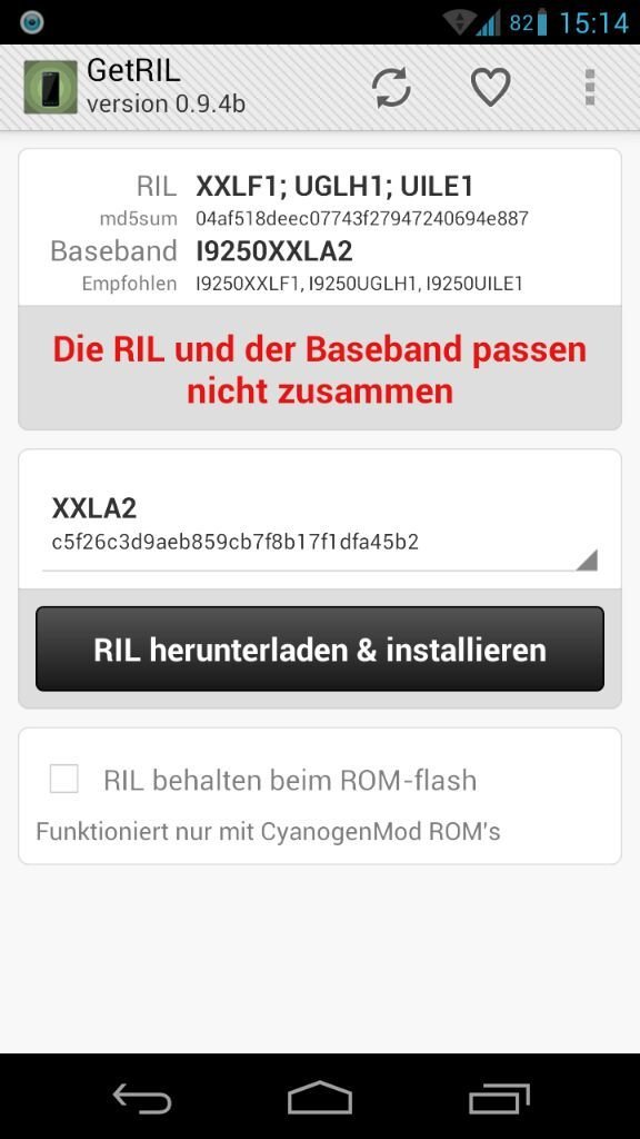

Hast recht, ich bekomme "RIL und Baseband" passen nicht zusammen.
Aber wird beides nicht per original CM geflasht?!
//Edit: ich bekomme per GetRIL die passende auch nicht installiert, ich werde non Stop nach SU Rechten gefragt, auch wenn ich zustimme
Bondar schrieb:
Geht bei mir
Interessant, geht bei mir leider nicht.
Ziehe den Finger auf ein Icon, drücke auf "Nicht zugewiesen", wähle die App aus, drücke auf OK, und drücke am Ende unten rechts auf das DiskettenSymbol zum speichern.
Was passiert bei dir? Nichts?
Interessant, Apps funktionieren. Ich hatte bisher Direktwahl + DirektNachricht als Shortcut hinterlegt - die werden defintiv nicht angezeigt.
Apps wie Amazon jedoch schon.
Hast Recht, wähle ich per DirektWahl oder DirektNachricht eine Person aus und möchte speichern, werden diese nicht übernommen
na dann gibts wieder was zu fixen ^^
nein, Baseband nicht, nur der RIL

Funzt nicht, bekomme die RIL nicht drauf mit diesem Tool... kann non Stop auf Erlauben oder Verweigern drücken..auch nach ReInstall von getRIL
war bei mir genau so, du musst 1x bestätigen und dann hat es bei mir einige Minuten gedauert bis die App aufgegangen ist :thumbdn:

In die App komme ich ja, aber wenn ich auf "RIL Runterladen und Installieren" gehe, kann ich danach 20.000x auf "Erlauben" drücken.. es passiert aber nichts ;)

@Bondar
GetRIL und Superuser löschen.
Rebooten.
Aus dem Play Store SuperSU herunterladen und installieren.
GetRIL erneut aus testen.
Die Jungs von CM haben mit der heutigen Nightly Superuser ziemlich durcheinander gewürfelt.
Auf xda haben auch einige Probleme.

Wie genau klopp ich SuperUser vom System, wird doch beim rooten mit installiert?
Zu meinem Screen: Sehe ich das Richtig, XXLA2 muss weg und z.b. UGLH1 muss drauf?
Bondar schrieb:
Danke,
oder XXLF1, mit dem viele hier gute Erfahrungen machen.

@Bondar
SU deinstallieren sollte gehen, wenn Du ihn zuerst mit Titanium zur Benutzerapp machst.
Reaktionen: Bondar
Bei Titanium wird mir SU garnicht angezeigt
Mit einem root Explorer die superuser APP löschen.
Aus system/app
via Google Galaxy Nexus
Reaktionen: Bondar
