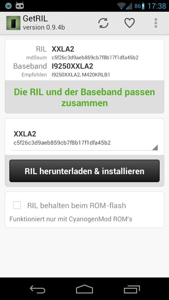

Neues Problem: Beim Download der XXLF1 (JB 4.1) oder auch der XXLF1,UGLH1 und UILE1 bekomme ich einen Error beim Install.
//Edit: Er nimmt nur die XXLA2, hier bekomme ich nun "Die RIL und Baseband passen zusammen"
welchen error?
getRIL meinte einfach, ich könne diese RIL Versionen nicht installieren... es wurde nur die XXLA2 geschluckt.. die ist nun drin

Wären dann die Probleme behoben gewesen? Bleibt die RIL und das Baseband jetzt auch weiterhin so, wenn ich eine neue Nighlty flashe?
Die Option RIL Behalten beim ROM flashen aktivieren :)
nein,
Du könntest ja vorher ne aktuellere Baseband-Version installieren,
dann wäre es kompatibel.
Dann aber kannst Du ja in GetRIL einstellen, dass die RIL-Version beim nightlyflashen nicht verändert wird.
Vielleicht auch erst mal abwarten, ob das Wifi / 3G Problem weg ist.

Die Option "RIL behalten" ist bei mir garnicht Klickbar ;)
Geht bisher glaub ich auch nur bis CM9
Gesendet von meinem Galaxy Nexus mit Tapatalk 2

Ich hau mal das "28.06.2012 XXLF1 CWM-Download (.zip)" Baseband drauf
//Edit: Hat geklappt, RIL auch angepasst.
