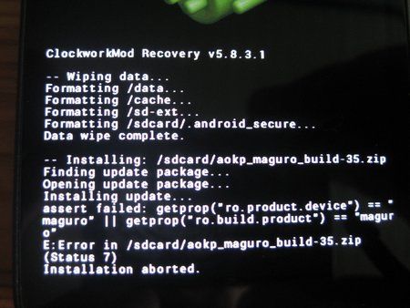

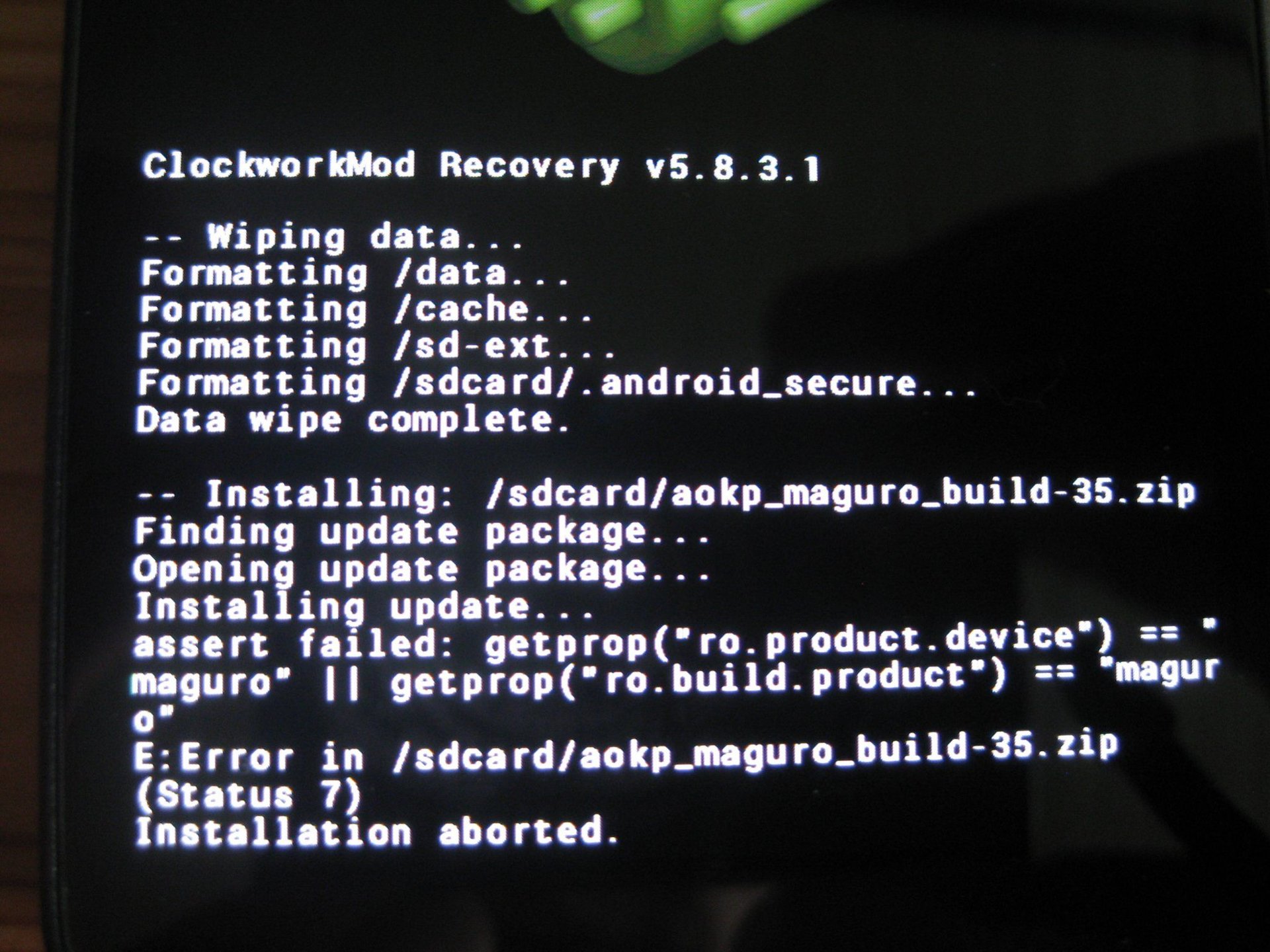

habe gerade versucht die Build 36 aufzuspielen, bekomme aber eine Fehlermeldung mit der ich auf die schnelle nichts anfangen kann. Fällt euch etwas ein dazu. Macht er bei der 35er und 36 er.
Wie ich richtig rauslesen kann scheint die AOKP zip erst zu prüfen ob dein gerät ein maguro Nexus ist und scheint dies aber nicht rauszufinden?
Gesendet von meinem Galaxy Nexus mit Tapatalk 2
Hatte sowas auch schon unter Verdacht. Nur das die stable Version schon eine gewisse zeit läuft auf meinem Nexus. Bei der Installation gab es keine Probleme damals. Ob der Kernel daran Schuld sein kann oder CWM???
Ich hatte so ein Problem auch schon mal bei einem Xperia Arc S, gab die gleiche Fehlermeldung. Es mußte in der Datei "updater-script" etwas geändert werden.
Hab gerade mal die Datei "updater-script" in der B36 und der M5 verglichen. Bei meinen Dateien ist die Abfrage dort gleich. Die erste Zeile sollte die Abfrage sein.
assert(getprop("ro.product.device") == "maguro" || getprop("ro.build.product") == "maguro");

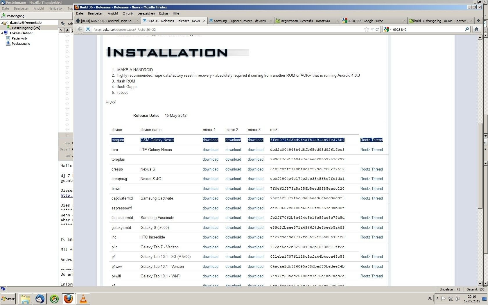

Ich habe mal bei rootzwiki gepostet. Schauen wir mal.
Wenn du dir sicher bist, das du die passende Rom für das richtig Phone hast, dann kannst du die Abfrage auch raus nehmen. Die Installation läuft dann ohne die Abfrage durch.
Aber mal sehen, was dir bei rootzwiki geraten wird...
Ich will mal so sagen. Ich habe das Nexus jetzt eine Woche und ich bin mir mit den internen Bezeichnungen noch nicht zu 100% sicher. Aber ich denke ich habe die richtige zip. Zumal ich auch deine Angaben in der updater-script habe.
Aber ändern will ich nicht in dem script. Ich warte ab.
