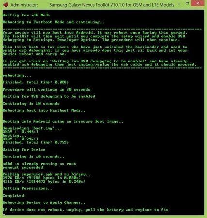

Hi,
ich habe heute Mittag das OTA Update eingespielt und kriege jetzt einfach kein root mehr. Versuche es mit der aktuellsten Version vom GNex Toolkit (xda) v10.1.0. Hatte vorher superuser installiert, wähle im Toolkit aber immer SuperSU aus. Laut Toolkit läuft alles wie vorgesehen, aber alle Apps die root benötigen melden, dass kein root installiert ist. Starte ich die SuperSU App kommt die Meldung, dass die SU-Binary aktualisiert werden muss. Klicke ich dann auf 'Fortfahren' kommt eine Fehlermeldung: "Installation fehlgeschlagen!".
Anbei noch der Screenshot vom Toolkit.
dto.
bei 4.2 hat es einwandfrei geklappt.
@wuerg
Mach das so, wie voll_pfosten es geschrieben hat, das funktioniert. Über das Toolkit hats bei mir auch nicht geklappt. Mein Root-Explorer ging komischerweise, Titanium wiederrum nicht.
kurt_c_hose schrieb:
@wuerg
Gehen dabei Daten verloren?
Nein, es geht nichts verloren.
Ich habe es ähnlich gemacht.
Letztendlich ist es egal, welches Recovery du nimmst.
Ich habe das zweite gewählt, dann install .zip. und SuperSu installiert.
Danach Reboot und alles wieder perfekt.
