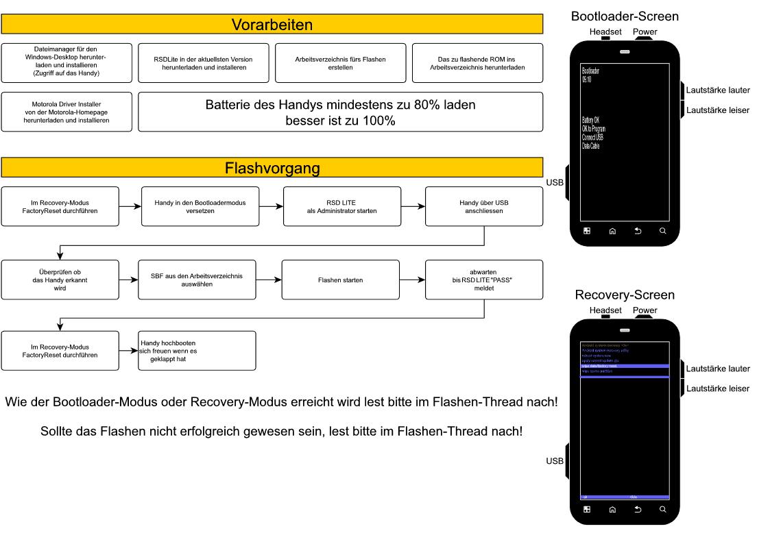

So jetzt muss du neu Flashen nach dieser Anleitung:
Reaktionen: h00bi und lenny1234567

@molex
Okidoki
Edit. Wie gesagt ihr könnt die Anleitung gerne verwenden
"dateien manager für windows desktop herunterladen" welcher dateien manager?
