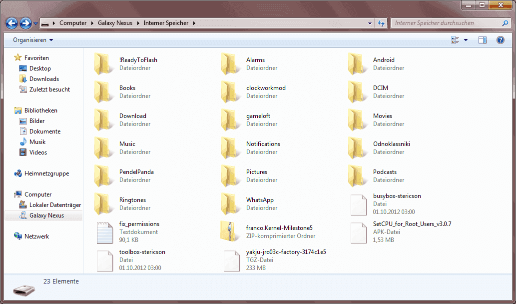

Ich habe am Mittwoch bei Media Markt ein von einem anderen Kunden zurückgegebenes Gerät erworben. Nun habe ich die ersten Apps installiert und wollte per USB auch ein bisschen Musik auf das Handy schieben. Dabei fielen mir ein paar Ordner auf, die mir komisch erscheinen:
- !ReadyToFlash
- clockworkmod
- Odnoklassniki
- PendelPanda
Letzteres sind vermutlich Ordner für Apps, die der Vorbesitzer installiert hatte. Ich habe derart benannte Apps jedenfalls nicht installiert.
Außerdem befinden sich im Hauptordner diese Dateien:
- franco.Kernel-Milestone5.zip
- SetCPU_for_Root_Users_v3.0.7.apk
- toolbox-stericson
- yakju-jro03c-factory-3174c1e5.tgz
Im Download-Ordner befindet sich außerdem ein ZIP-Ordner namens "cwm-JRO03C-stockboot".
Kann es sein, dass der Vorbesitzer das Handy gerootet hat oder sowas? (Kenne mich da nicht aus). Beim Booten wird ein geöffnetes Schloss angezeigt außerdem war bereits Android 4.1.1 installiert. Ist ja meines Wissens eigentlich auch nicht normal.
Entstehen mir dadurch Nachteile bzw. kann ich das rückgängig machen? Oder sollte ich das Handy zurückgeben?

Nein, die Ordner sind nicht normal. Der Vorbesitzer hat auf jeden Fall versucht das Handy zu rooten. Hast du eine App mit dem Namen Superuser? Wenn die da ist, ist es gerootet. Die Garantie ist dann weg! Ich würde es umtauschen!!

Schätze der Kunde hat den Root rückgängig gemacht und die Ordner sind Reste.
Dass 4.1.1 drauf ist, hat nicht viel zu sagen solange es keine Custom Rom ist.
Kannst ja im MM deine Bedenken bezüglich Garantie äußern, schauen was die sagen und dann gegebenenfalls ein anderes Gerät verlangen.

Mit sehr großer Wahrscheinlichkeit war das GNex einmal gerootet und mit der ClockworkMod-Recovery versehen, worauf der Ordner clockworkmod sowie die Dateien franco.Kernel sowie SetCPU hinweisen.
Android 4.1.1 ist schon normal, das ist die aktuelle JB-Version; das geöffnete Schloß bedeutet, daß der Bootloader geöffnet wurde (sonst ist nämlich beim Start nur das Google-Logo zu sehen).
Die Datei "yakju-jro03c-factory-3174c1e5.tgz" deutet aber darauf hin, daß der Vorbesitzer wieder die originale Stock-ROM geflasht hat; das ganze muß kein Nachteil sein, wenn das GNex ansonsten technisch in Ordnung ist. Die normale Gewährleistung muß der MM dir eigentlich gewähren. Hast du einen Preisnachlaß bekommen, weil das GNex nicht mehr fabrikneu ist?
Die Ordner und Dateien kannst du im übrigen ohne Probleme löschen. :)

Habe mir mal den "Root Checker" im Playstore geladen. Ergebnis: "Sorry! This Device does not have proper root Access."
Was heißt das? Kann ich das Gerät bedenkenlos weiter nutzen und es wird auch keine Probleme mit der Garantie geben?
Es scheint (bis auf den offenen Bootloader) im Originalzustand zu sein, so daß du IMHO keine Probleme mit der Garantie haben solltest.

Das sieht sehr nach Original-ROM aus, und wenn der Root-Checker nichts findet, ist das GNex weitgehend original.

Wenn ich auf die beschriebene Weise boote, kommt zunächst der Androide mit offenem Bauch. Wenn ich dann Recovery Mode auswähle, kommt aber in der Mitte des Bildschirms ein Hut vor orangem Kreis im Zahnrad und oben drüber steht "ClockworkMod Recovery v6.0.1.0"
Das hat jetzt was zu bedeuten?
Und vor allem: Was muss ich da jetzt auswählen? "reboot system now"?
Das der Vorbesitzer "unsauber" das Stock Rom geflasht hat.
Ja und dann das Stockrom ordentlich flashen. Dann sollte auch die SD Karte wieder sauber sein.
Zb mit dieser Anleitung: https://www.android-hilfe.de/forum/...nexus-4-0-4-factory-image-flashen.226617.html (Factory Image kannst du das neueste laden: https://developers.google.com/android/nexus/images#yakju)
