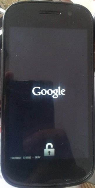

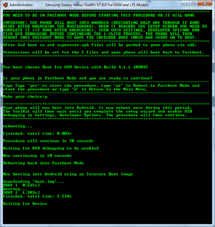

Hi, vielleicht kann mir ja wer helfen. Beim rooten bleib mein Nexus immer bei der Position stehen, siehe Screenshots. Ich hab die Vorgang jetzt ein paar mal probiert, jedoch leider ohne Erfolg. Hm, hat wer eine Idee was ich noch machen kann?
Build: JR003E
Lg

Das ist ein Nexus S.
Du bist hier aber im Galaxy Nexus Forum und auch das Toolkit ist für's Galaxy Nexus...
Reaktionen: richard@i900
Ups Sorry, hab mich wohl verschaut, ändert leider nichts an meinen Problem.
Wau danke, ich probierst gleich mal aus, dachte immer das Tool Galaxy Nexus Toolkit V7.8 für beide funktioniert. Naja sollte wohl genau lesen :) Vielen Dank für deine, eure Hilfe.
Lg
