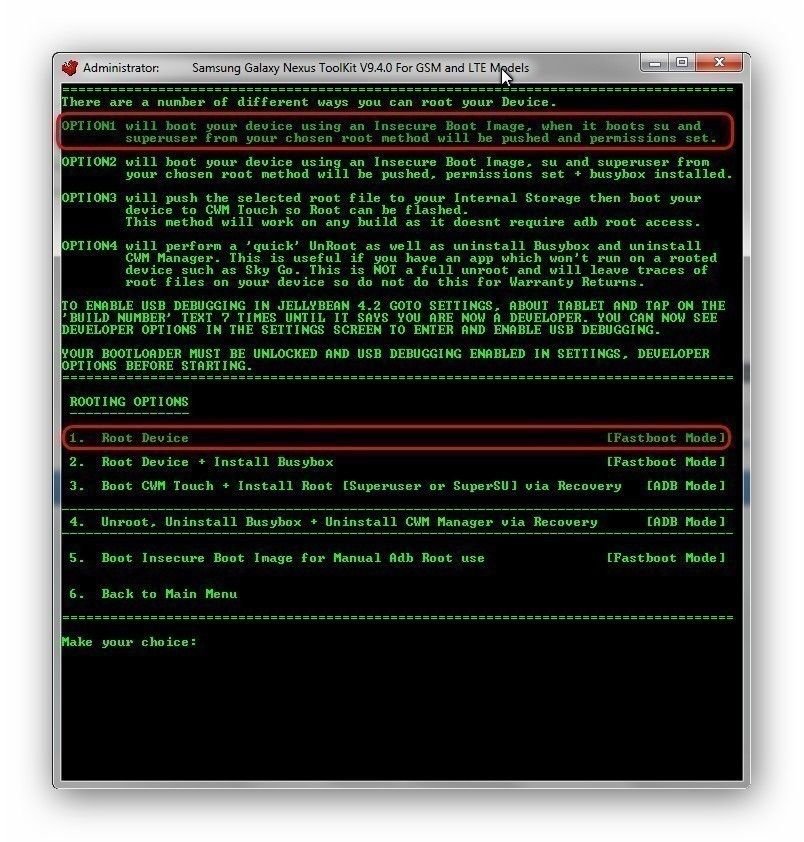

Über das Toolkit kann man ja perfekt das Gnex rooten.
Es werden mehrere Arten des Roots angeboten.
Welche ist denn die "Stabilste" Art des Roots?
Nimm 1 Click for all.
Wenn der Bootloader schon offen ist überspringt da Tool diesen Punkt.
Also so wie im Anhang markiert ist?
Der Bootloader ist schon offen.
Hab gerade noch mal das normale Stock image geflashed und das Gerät komplett gewippt und muss es "nur" noch rooten.
Sorry. Meinte... soll ich SuperSU oder Superuser nehmen?
