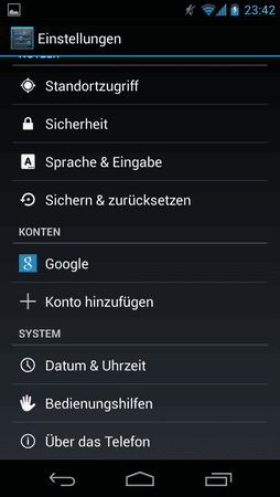

Hallo Forum, wie aktiviere ich USB Debugging auf dem Nexus? Ich sehe das nicht, alles schon durchgesucht! Danke.
Android 4.2.1

Über das Telefon - dann 7 mal die Build-Nr. anklicken.
Gesendet von meinem Galaxy Nexus mit Tapatalk 2
Reaktionen: egorkapedro
Hammer! Dankeschön.
