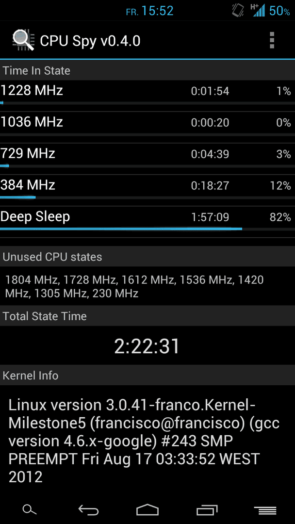

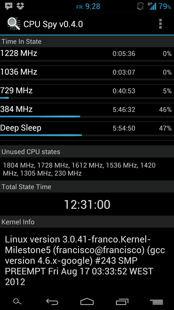

Sry, hier mein CPU Spy screen.
Da hält irgendeine App deine CPU wach. Diese App wird auch schuld am Akkuverbrauch sein. Wenn du dein Handy über Nacht einfach liegen lässt, sollte der deep sleep Wert eher gegen 80% gehen.
Am besten heute Nacht die Werte im CPU Spy zurücksetzen und morgen nochmal schauen. Parallel dazu müsste Better Battery Stats dir dann auch sagen können, wer diese "wake locks" hält.

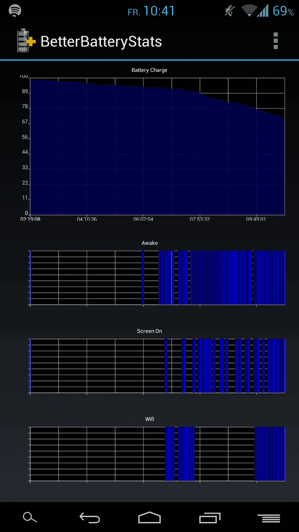

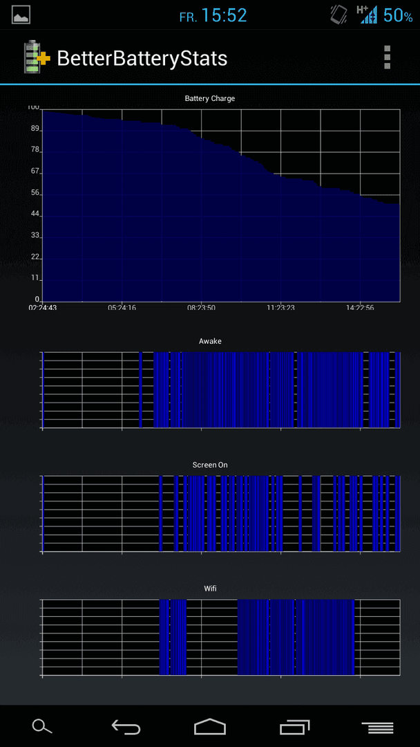

Anbei die Graphen zu SCREEN ON und AWAKE...da scheint wohl wirklich was nicht zu stimmen!?
Ja das ist doch bissel "zuviel" AWAKE im Vergleich zu SCREEN ON! Na mal sehen wenn es ein paar Stunden läuft. Am besten dabei das Phone so wenig wie möglich nutzen/Screen auslassen, dann bekommst du die "besten" Werte geliefert.

Habe mal über Nacht CPU Spy installiert und sehe, dass :
Deep Sleep mit 6:51:34 bei 84% liegt
350MHz mit 0:54:52 bei 11%
700MHz mit 0:19:38 bei 4%.
920Mhz und 1200MHz mit knapp 1min sind da unerheblich.
Aber heißt das nun nicht, dass wärend der Nacht eine App oder so rumdümpelt? Ich mein, als ich schlafen ging habe ich die Timer zurückgesetzt, sodass alles bei 0 ist. Und heute morgen schaue ich und sehe, dass ja eine App wohl aktiv war

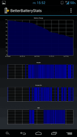

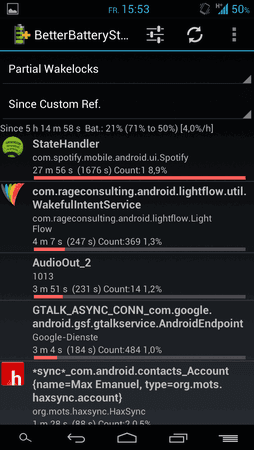

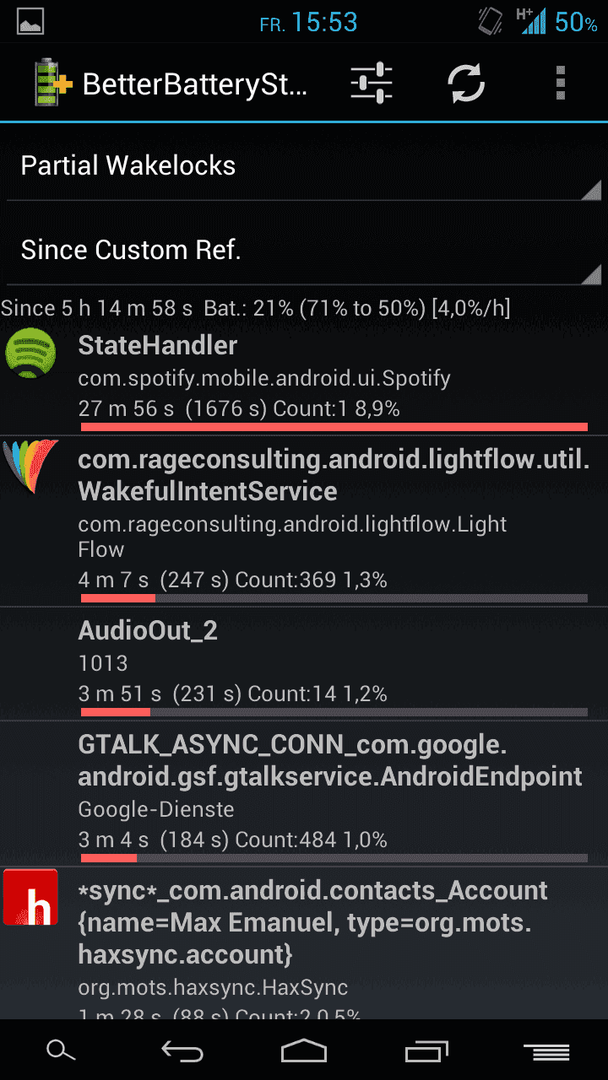

So, hier die stats der letzten Stunden. Was sagt ihr dazu?
Ich hab zwischendurch ein paar Songs bei Spotify heruntergeladen, eine E-Mail und eine Facebook-Nachricht geschrieben.

Häng mal noch bitte das LOG von BBS hier an, da stehen deutlich mehr Infos drin. Aber auf den ersten Blick sieht es so verkehrt nicht aus.

OK du hast eine ziemliche Differenz von Screen On zu Awake:
Awake (): 1 h 38 m 23 s (5903 s) Ratio: 30,5%
Screen On (): 25 m 58 s (1558 s) Ratio: 8,1%
Laut dem Log von BBS ist das meiste dem Spotify-Dienst zuzuschreiben:
Wakelocks
StateHandler (com.spotify.mobile.android.ui.Spotify): 27 m 56 s (1676 s) Count:1 8,7%
Schalt mal noch bitte in den Einstellungen von BBS ganz unten unter Advanced das "Root features" ein, damit die "Alarms" und "Networks" ausgelesen werden können. Und erstelle dann nochmal ein neues LOG.

Ah fast befürchtet, BBS kann das nachträglich anscheinend nicht mehr auslesen, da kein "custom reference" gesetzt wurde.
Also eigentlich musst du nochmal von vorne anfangen, da die "Daten/Bilder" so wenig aussagekräftig sind. Dein Screen war einfach viel zu lange an (in Verhältnis zur Gesamtlogzeit) und in der Zeit als er aus war hast du noch zusätzlich Spotify angehabt. Also kann man's eigentlich vergessen :)
Am besten du machst das heute über Nacht, da kommen dann wenigstens brauchbare Ergebnisse raus, bzw. resettest jetzt nochmal alle Daten (BBS + CPUSpy) und liest dann morgen früh aus. Dann hat man einen guten Zeitraum!

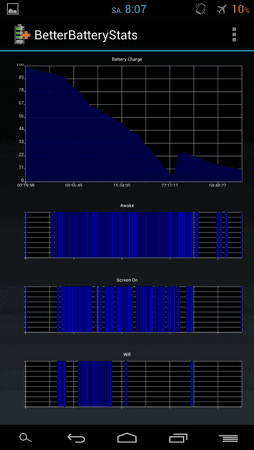

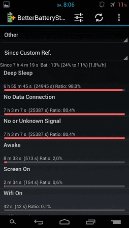

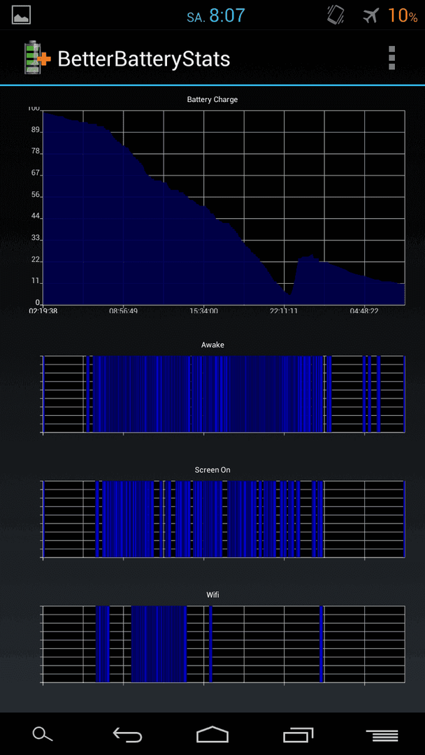

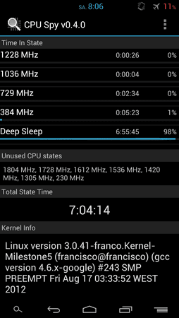

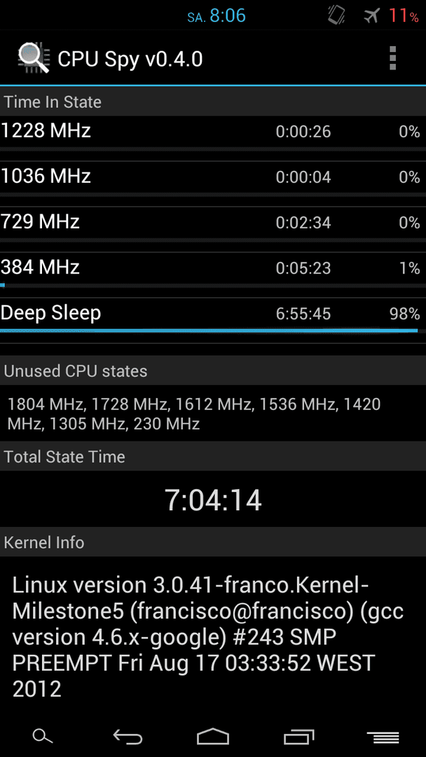

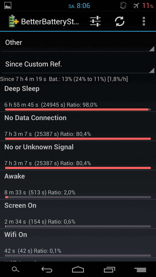

Okay, hier sind die screenshots zum Verbrauch über Nacht heute. Den Log habe ich leider etwas verbockt, habe erst dran gedacht den Logfile zu speichern nachdem ich das Handy schon ein wenig geladen hatte.

Also 3% ist, mhmm - sollte man nicht zu genau nehmen (die Prozentangaben stimmen sowieso nie genau - da die Spannung über die die Kapazität gemessen wird nicht konstant fällt/steigt).
Und 84% Prozent DeepSleep über Nacht ist zwar etwas niedrig aber durchwegs im Bereich des Normalen.
Sei nicht so pingelig sondern erfreue dich deines Phones!
