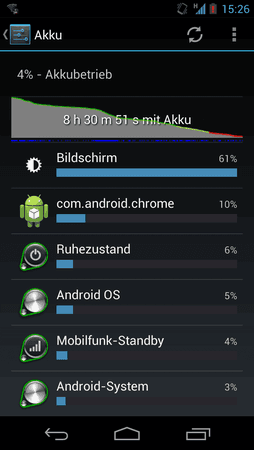

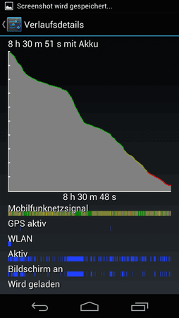

so ich komme mal mit den Testauswertungen. Und es hat sich nicht sehr viel getan. Handy war von etwas 7 bis 15:30 in Betrieb, danach ist es runtergefahren. Ich habe Friendcaster wieder deinstalliert, da mir dieser doch zu viel Sync und Last verursacht und nutze nun die mobile Seite von Facebook, sowie den Facebook Messenger. Ich habe außerdem mit Network Signal Info die mobile Verbindung geloggt.
Nach wie vor weicht meine Aktiv-Zeit stark von der Screen-On Zeit ab.
SugarSync findet sich nun nicht mehr unter den Verbrauchern, aber da die Akkulaufzeit sich kaum verbessert hat, wird das es wohl nicht gewesen sein.

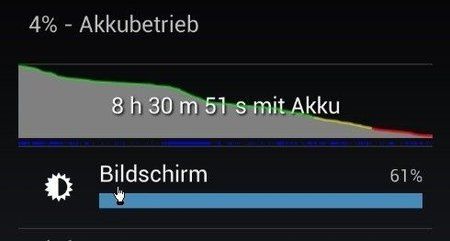

Ein Übel gegen ein anderes getauscht? Ne mal ernst. Das Ding logt alle 60 Sekunden. Nicht gerade gut wenn man mehr Akkuleistung haben möchte bzw. testet ob der Verbrauch nun besser ist.

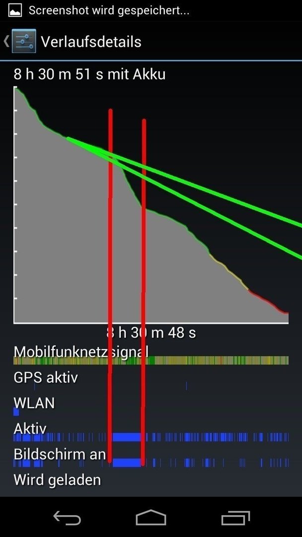

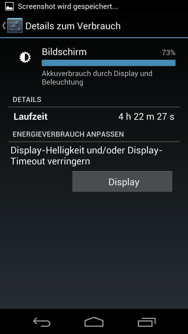

Btw. Wenn du Screens machst mit einer Akkukurve mach bitte auch immer einen von der Screen On Zeit. Du hast ja auch schon ganz schon viele Display aktiv Balken dabei.
Nachtrag: Wenn Du jetzt noch das nicht machst was du in der Zeit gemacht ist zwischen den roten Linien dann hast du etwas 20%,30%-40% Restleistung nach der selben Zeit.

Hi,
ja das habe ich nur heute gemacht, das werde ich natürlich nicht dauerhaft machen :D
Aber trotzdem danke für den Hinweis. Was meinst du mit Hinweis zum Screen-On. Ist das nicht auf dem Screen unter Bildschirm an aktiv ?
Zwischen den roten Linien hatte ich ne Freistunden und habe die ganze Zeit gesurft, auch hier im Forum. Das das braucht ist klar.

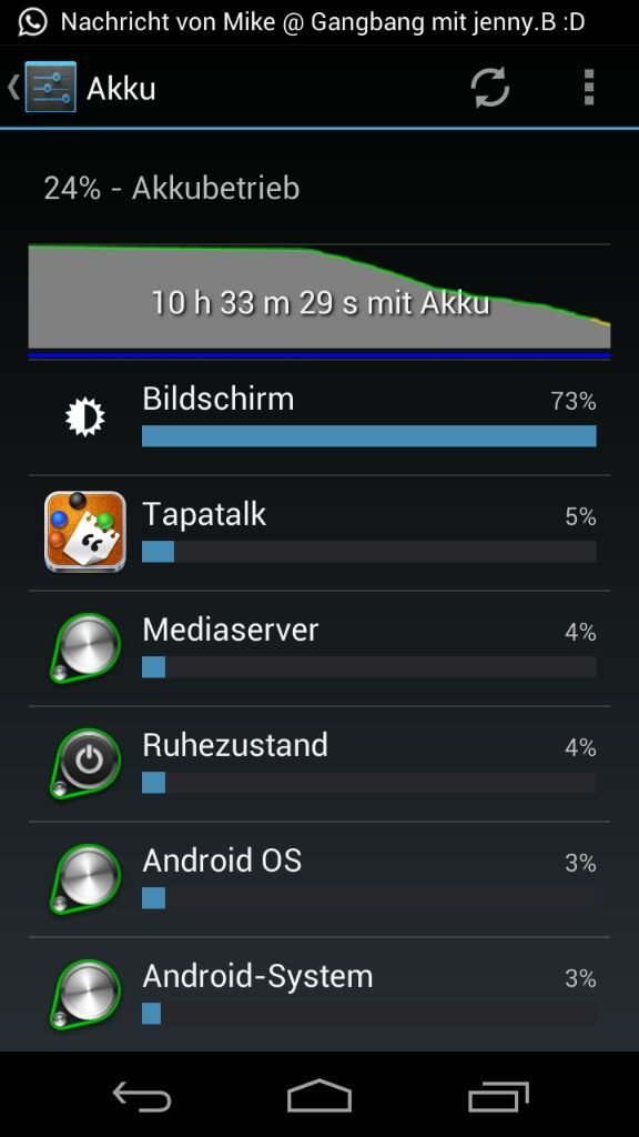

Zu meinem Verbrauch möchte ich noch was beifügen. Tapa wird zwar hauptsächlich gelistet, ist aber natürlich nicht die einzige App die ich in der Zeit benutzt hab. Ich hab auch ne ganze Weile verschiedene Spiele gespielt, WhatsApp und facebook, sowie den Standard Browser benutzt. Tapa war natürlich trotzdem am längsten an aufgrund der vielen Foren in denen ich unterwegs bin :p
Generell muss ich dazu sagen, dass ich Tapa im Dark Mode nutze um zusätzlich Akku zu sparen. Google Now und alle anderen Standort Dienste hatte ich durchgehend aktiviert.
In den ersten 5h hab ich im Stand-By so weit ich mich erinnern kann 2% Akku verbraucht und den Rest dann verpulvert.
Für weitere Fragen zu meinem Verbrauch steh ich natürlich zur Verfügung :p

Und der Screen, den du lt. Schnello posten solltest, ist zu erreichen über Tab auf "Bildschirm":
Damit werden dir (uns) die Stunden aufgezeigt, die der Bildschirm an war (Laufzeit).

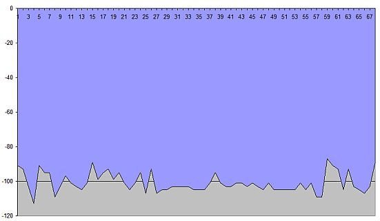

Dann noch mal zur Empfangsqualität:
Dein GN wechselt fröhlich zwischen 55 kb/s (GPRS), 220 kb/s (Edge), 384 kb/s (UMTS), 7.2 Mb/s (HSDPA) und sogar 21.6 Mb/s (HSPA+).:blushing:
Und das bei sehr schlechten dBm-Werten (Leistungspegel).
Schau mal, ob du nicht mit den Empfehlungen per PN hinsichtlich Karte/E-Plus etc. etwas testen oder gar verändern kannst!

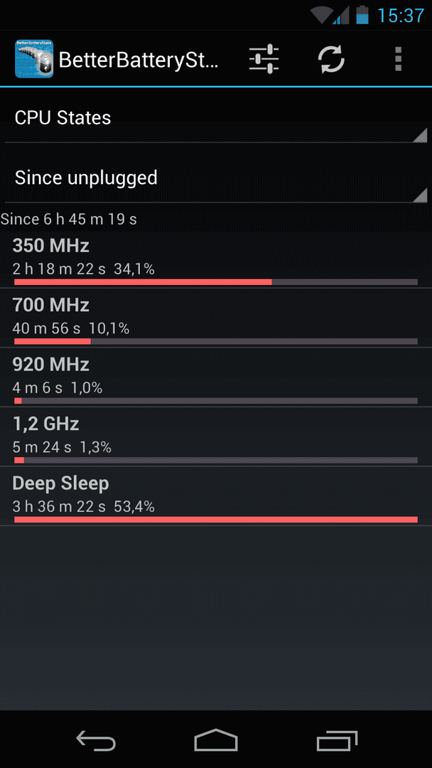

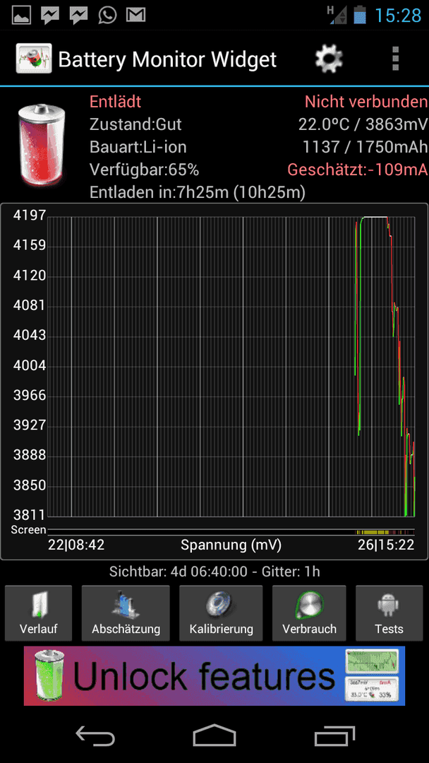

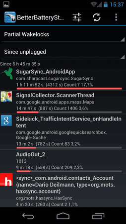

Hi,

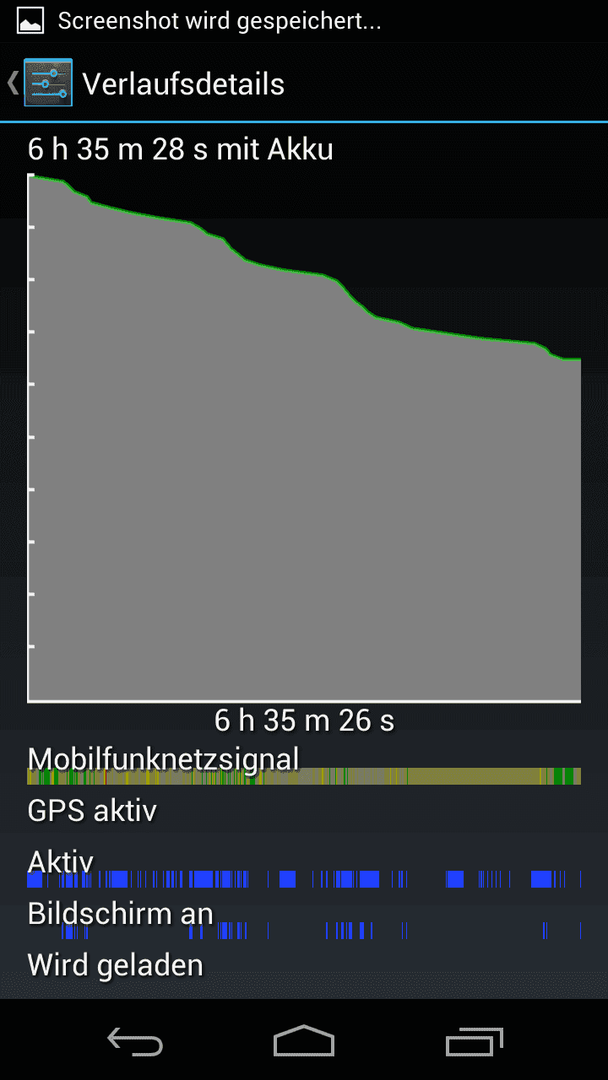

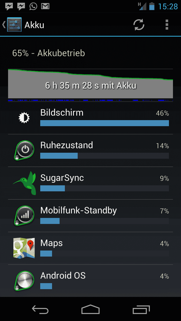

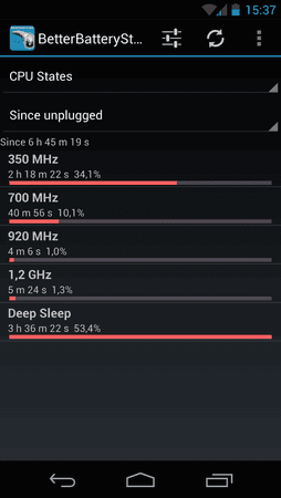

so heute mal ohne Netzwerk-Log den Tag was später begonnen, allerdings war ich nur ne Stunden weniger nicht zuhause. Heute hat sich die Laufzeit schon deutlich verbessert bei gleichem, wechselndem schlechten Netzsignal.
Allerdings hat SugarSync schon wieder Wakelocks erzeugt und auch einen relativ großen Anteil verbraucht. Daraufhin habe ich nun eben den Sync von SugarSync abgeschaltet. Dann muss ich die Bilder hat anderwertig verschieben und synchronisieren.
Wie sieht es mit den GoogleMail/Kalender etc. Synchronisation aus? Ich hatte das auf der Fahrt nach Hause (etwas 25 min) an und habe keinen bzw. kaum Akku verloren.
Allerdings weicht die Awake-Zeit noch stark von der Screen-On Zeit ab. Liegt das an Facebook Messenger, Google Now und Whats App ? Weil ansonsten ist alles aus. Trotzdem bin ich schonmal sehr froh einiges mit eurer Hilfe optimiert zu haben :)
