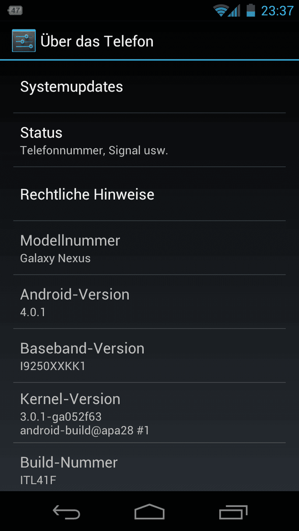

Hallo.Bitte sag mir mal einer ....ist mein Handy up to Date und es passt alles....
Möchte einfach nur wissen ob ich ne Version drauf hab ,wo alles passt :cursing:
alles bestens! Du hast die aktuellste Version drauf die im Umlauf ist und der hier beschriebene Fehler sollte nicht auftreten.
Viele Grüße
Handymeister
Reaktionen: Fabipro
Das ist das Beste ,das ich heute gehört hab.....Danke :thumbsup:
