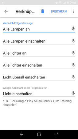

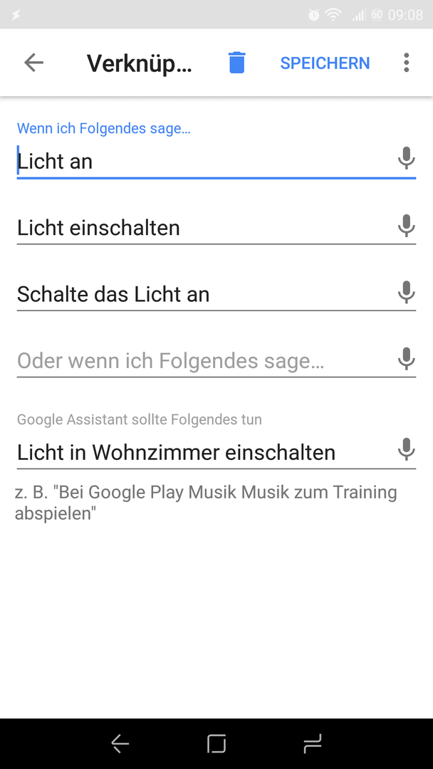

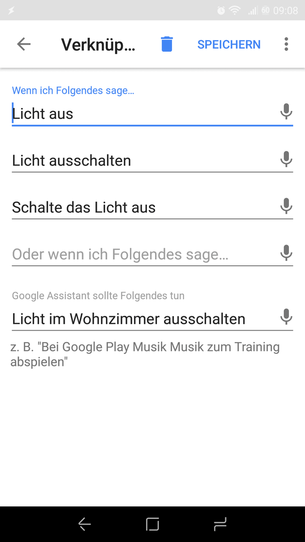

Um nicht jedes mal “Licht im Wohnzimmer einschalten“ zu sagen, habe ich folgende Befehle in der Home App unter Verknüpfungen erstellt:
Zum einschalten
Und zum ausschalten
Das bewirkt dass mit dem einfachem Befehl “Licht einschalten“ nur das Wohnzimmer eingeschaltet wird.

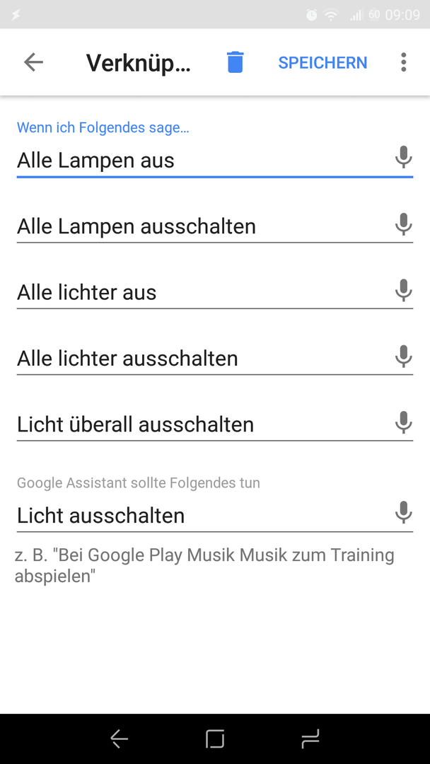

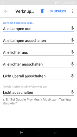

Um trotzdem Zugriff auf das gesamte Licht im Haus zu haben, habe ich folgende Befehle erstellt:
Funktioniert problemlos.
Viel Spaß.:biggrin:
