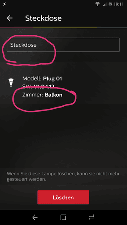

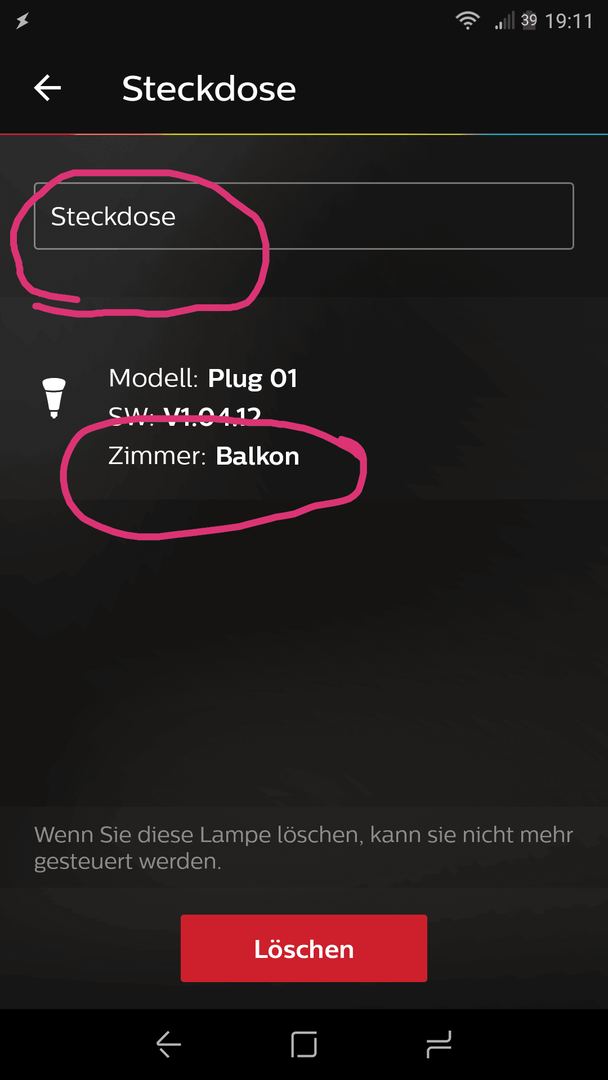

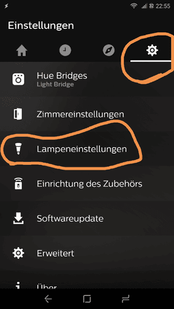

Zuerst in der Hue app als Lampe eingerichtet.
Danach kann man einen Namen vergeben und einem Raum zuweisen.

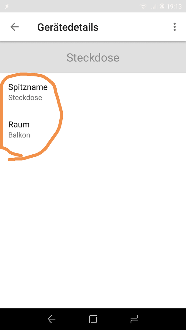

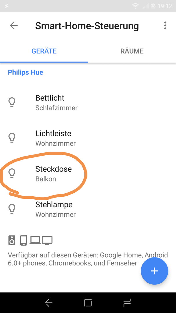

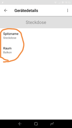

Unter Smart Home Steuerung sollte die Steckdose als normale Lampe zusehen sein.
Mit einem klick darauf kann man ebenfalls einen Namen und Raum zuweisen.
Nun sollte es wie eine normale Lampe steuerbar sein.
In meinem fall also: “Steckdose einschalten“ oder “Balkonlicht einschalten“.:winki:

Zuerst in der Hue app als Zubehör eingerichtet.
