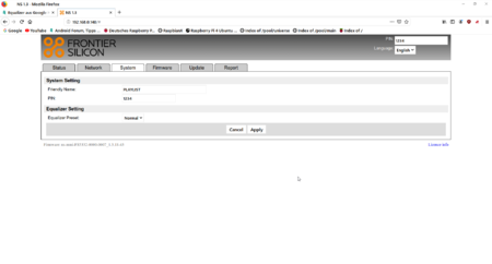

Ich habe zwar nur die "JBL Playlist" aber da kann ich die Sound Einstellungen per Web Browser ändern. Einfach die IP Adresse deiner JBL Link oben in die Adressleiste eingeben. Sieht bei mir so aus:

Interessant - scheint aber mit dem Link nicht zu gehen. Bekomme zumindest keine Verbindung per IP.
