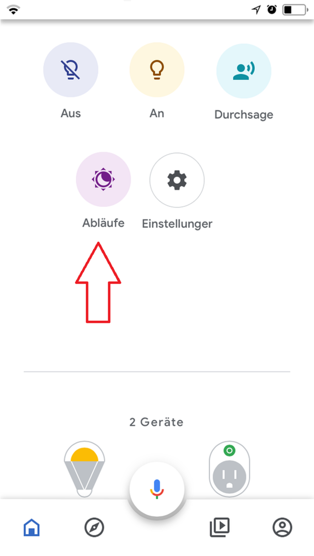

@chickenforce
Die Abläufe sind in der Google Home App drin (ohne die kann man den Google Home ja eh nicht installieren). Auch nicht mehr in irgendwelchen Untermenüs sondern direkt wenn Du die öffnest. Sieht dann so ähnlich aus:
Und dann halt so wie ich es oben beschrieben hatte; eigentlich halbwegs selbsterklärend. Man kann damit einiges nettes einstellen. Sei es kürze Befehle oder auch Umwege bauen - weil ein wifi-Schalter nicht (immer) ein Licht ist auch wenn man damit ein Licht schaltet und dann "Licht an" nicht klappt sondern man den Ablauf schreiben muß das bei "Flurlicht an" auch dieser Schalter betätigt wird.
