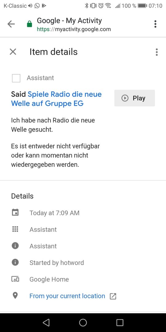

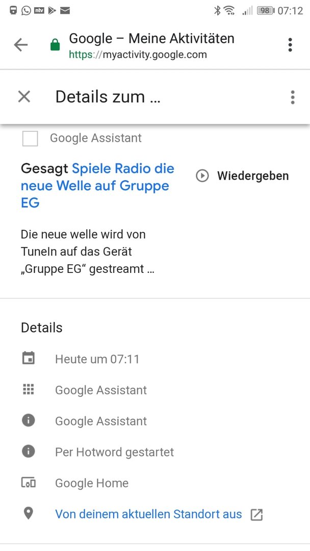

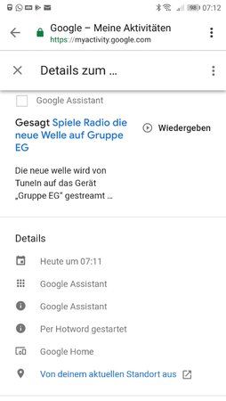

Die Befehle werden erkannt, nur die Interpretation ist unterschiedlich. Hier einmal das Ergebnis wenn ICH den Befehl gebe und einmal wenn meine Frau ihn gibt: IMG-20181106-WA0002.jpg IMG-20181106-WA0000.jpg
Ich habe aber noch etwas anderes bemerkt: In der Gruppe EG sind das Google Home Mini als auch zwei Chromecast Audios mit dem Namen "Küche" und "Teufel". Wenn meine Frau auf "Küche" streamen will ("ok google, spiele... auf küche") funktioniert das einwandfrei. Wenn sie es auf den "Teufel" versucht kommt die selbe Fehlermeldung wie oben im Screenshot. Wenn ich es versuche gehen wie immer alle. Hat dann der chromecast music namens teufel ein Problem? Wenn ja warum nur bei meiner Frau?

1x ist der Screenshot von meinem Handy und 1x von dem meiner Frau. Denkst das relevant? Ich meine es ging ja schonmal alles bei ihr. Das ist glaube ich seit etwa einer Woche, dass das System spinnt.
