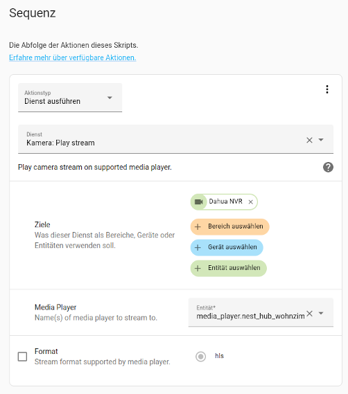

Bsp. für ein HA Skript das den Live-Stream meines NVR per HA camera play stream Funktion über den Nest Hub per Sprachbefehl abrufen und dann streamen/abspielen kann.

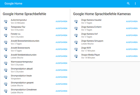

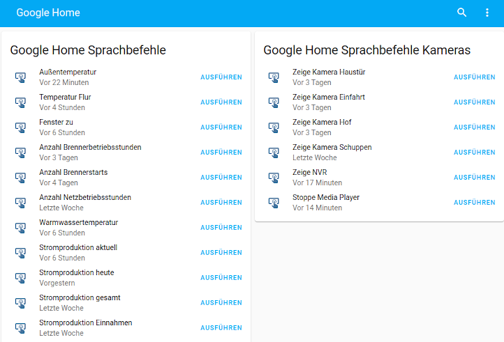

Im HA GUI sieht das dann so aus
Ja mehr braucht da tatsächlich nicht gemacht werden. 😁

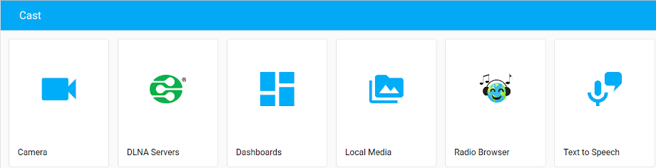

Das sind die Dinge die HA per Cast Funktion auf dem Nest Hub darstellen/wiedergeben kann.
