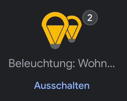

Ich habe in einem Raum zwei unterschiedliche WLAN Glühbirnen, einemal Deckenleuchte und einmal Stehleuchte.
In der Google Home App werden diese gruppiert und als "Beleuchtung Wohnzimmer" angezeigt.
Wie kann man diese Gruppierung wieder aufheben und die Leuchten einzeln anzeigen?

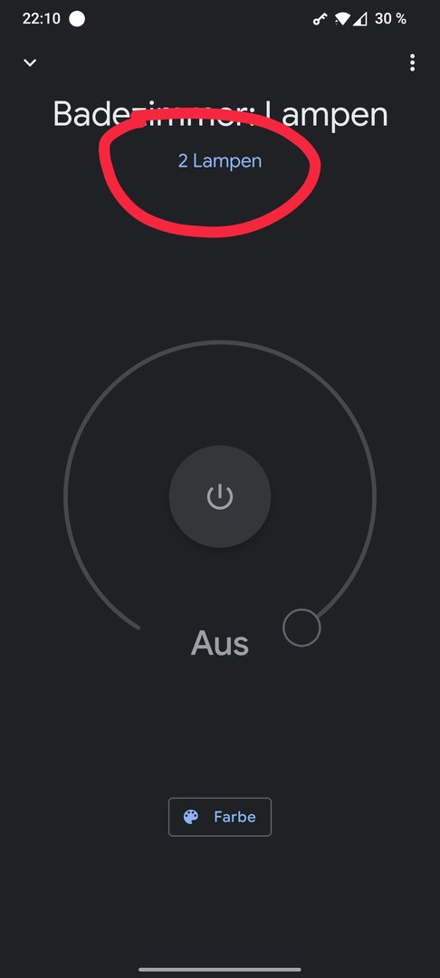

Ich persönlich sortiere die Leuchten verschiedenen Zonen/Räume zu, weil mich das auch nervt.
Also auf die Beleuchtung tippen und dann oben auf die 2 Lampen:
Dann auf eine der beiden Lampe und dort dann aufs Zahnrad und einem anderen Raum zuordnen.

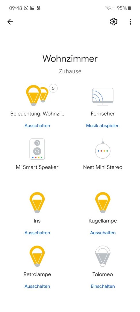

Na ja... "Angezeigt" bekommt man die Lampen in der Übersicht von GH eigentlich immer "zusammengefasst" nach Raum... 🤔
Ich wüsste auch nicht, dass man das ändern kann (Was ja auch gut ist. Wäre ja sonst bei einem großen Setup eine endlose Scrollerei in der App)...
Wenn man allerdings auf den "Raumnamen" klickt, bekommt man anschließend alle Lampen (Geräte) einzeln aufgelistet und kann sie somit unabhängig steuern...

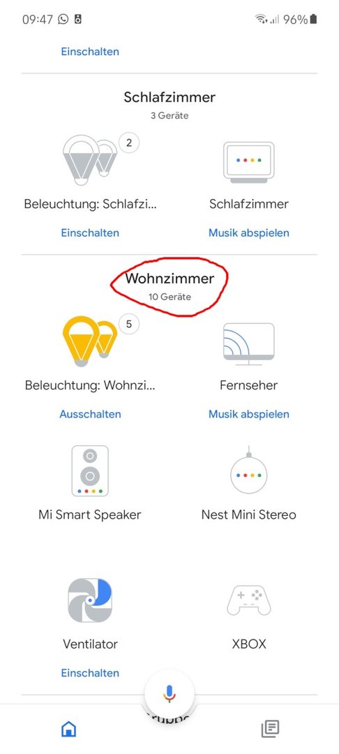

mhhh, täusche ich mich da so?
Ich bin der Meinung, die wurden vorher ungruppiert angezeigt.

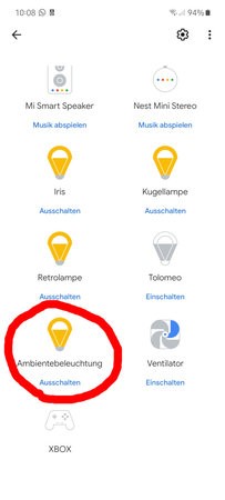

Also bei "smarter Beleuchtung" (Also "Glühbirnen" und auch "Ambientebeleuchtung" wie Lichtschläuche von Hue, Innr und Co.) wurden m.E.n. schon immer "gruppiert" angezeigt. Da "rutschen" dann ja auch "smarte Steckdosen" mit rein, wenn man sie als "Lampe" deklariert...
Ich hab das z.B. mit einem "alten" LED-Lichtschlauch hinter den Regalen gemacht. Der hängt an einer smarten Steckdose, die ich aber in GH als "Lampe" deklariert habe. Daher wird die in der Übersicht von GH mit zusammengefasst. Vorteil daran: Die "Steckdose" reagiert halt auch auf "Licht AN/AUS". Erst wenn ich sie wieder als "Steckdose" deklariere, wird sie gesondert in der Übersicht von GH aufgeführt. Vielleicht habt ihr das ja bei den Lichterketten auch so gemacht...
Jetzt, wo Du es sagst, könnte es tatsächlich der "Krückstock" der Deklaration als Stechkdose, bzw. Licht gewesen sein...
Ich glaube ich ereinnere mich so langsam, dass das die Lösung war...
Danke für den Denkanstoss.
