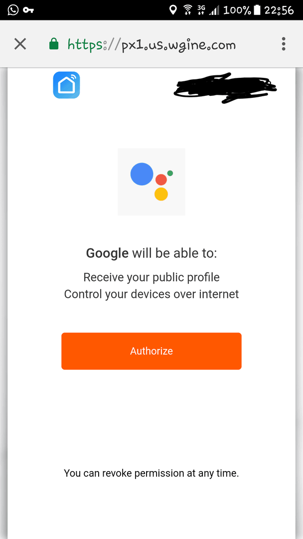

Hi
Habe heute meine Steckdosen bekommen
Intelligente Wlan Steckdose set,Gintenco 2-in-1 WiFi Steckdosen, funktioniert mit Amazon Alexa (Echo und Echo Dot) und Google Home,mit kein Hub benötigt,Fernbedienungsschalter Hausgerät:Amazon.de:Baumarkt
nun mein Problem, es funktioniert soweit das ich die Dosen per Samsung S7 über die app Smart Life an und ausschalten kann nur ich bekomme das ganze nicht in den Google Home rein, gehe auf Geräte hinzufügen, melde mich in der app an und dann kommt das hier:
Google will be able to:
Receive your public profile
Control your devices over internet
wenn ich dann auf Authorize gehe, lande ich wieder im Geräteauswahlmenü, aber es wurde nix hinzugefügt an Geräten, woran liegt das, was mache ich falsch ?

@mno2 Die Steckdosen Funktionieren ja, aber es lässt sich nicht in Google Home einbinden und die Anleitung wurde schlecht übersetzt, ich weiß nicht genau was der von mir will ???
Ich habe ähnliche Steckdosen, die ich ebenfalls über "Smart Life" eingebunden habe. Hat völlig problemlos funktioniert. Ich habe gerade die Verknüpfung testweise aufgehoben und die Geräte neu hinzugefügt, was wieder problemlos funktioniert hat. Ich habe leider keine Ahnung wo der Fehler bei Dir liegen könnte.

So, jetzt Funktioniert es Tadellos, allerdings über das Smartphone meiner Frau, ich weiß nicht warum es über mein S7 nicht ging, naja vielleicht finde ich den Fehler noch.
