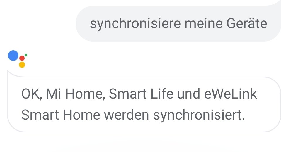

Seit gestern Nachmittag kann Google meine eWeLink Geräte nicht mehr steuern. Bei dem Befehl "synchronisiere meine Geräte" gibt es einen Fehler.

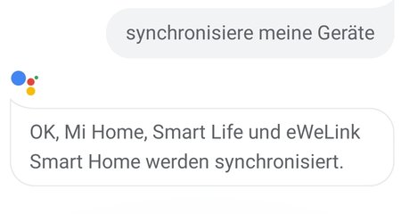

Synchronisation geht auch wieder:

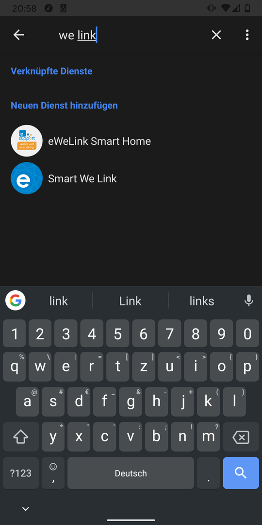

Hatte auch gerade das Problem..
Zum Glück hab ich nur 2 Schalter 😅
Die alte Anwendung kann man beim Einrichten bei Google Home auch noch auswählen, hab jetzt aber auch die neue genommen (weiß mit blauer Schrift)
