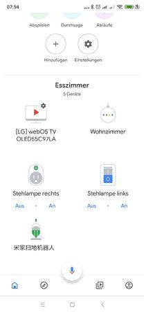

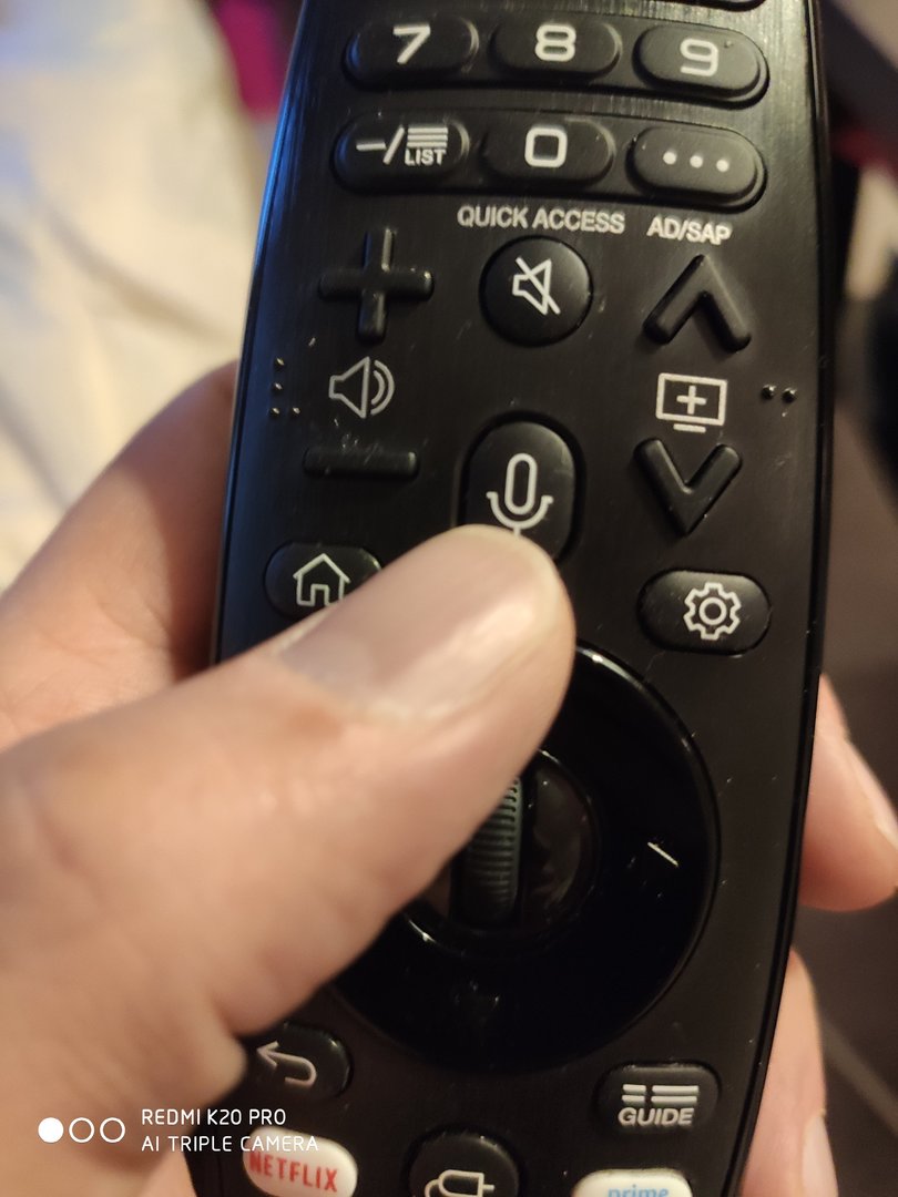

OK ich habe es gestern noch geschafft immerhin den Fernseher nun in Google Home zu integrieren. Das war seltsam und lief völlig anders ab als geplant. Und zwar habe ich auf meiner Fernbedienung den Microfone Knopf gedrückt. Dann kam auf dem Fernseher die Meldung dass ich erst den Fernseher in der Google Home App hinzufügen muss. Ich habe diese Meldung auf dem TV so stehen lassen und habe den Geräte Scan in der Home App gemacht. Dann erschien plötzlich der Fernseher als gefunden. Ich konnte den TV also einem Raum hinzufügen ganz ohne thinq App . Allerdings verstehe ich nicht warum nach mehreren Stunden erst und immer waren beide im selben WLAN der TV plötzlich gefunden wird. Vorher hatte ich ja immer LG thinq versucht zu verbinden mit Home aber da kennst du ja das Resultat. Nun ist also der TV in der Home ab. Allerdings bei Sprachbefehlen kommt immer die Meldung : LG kennt deine Stimme nicht bitte Stelle den voice Match in der Home App ein.... Komischerweise sagt mir dass mein Google Home Mini. Alle anderen Home Geräte funktionieren aber tadellos... Lichter etc die nichts mit LG zu tun haben.

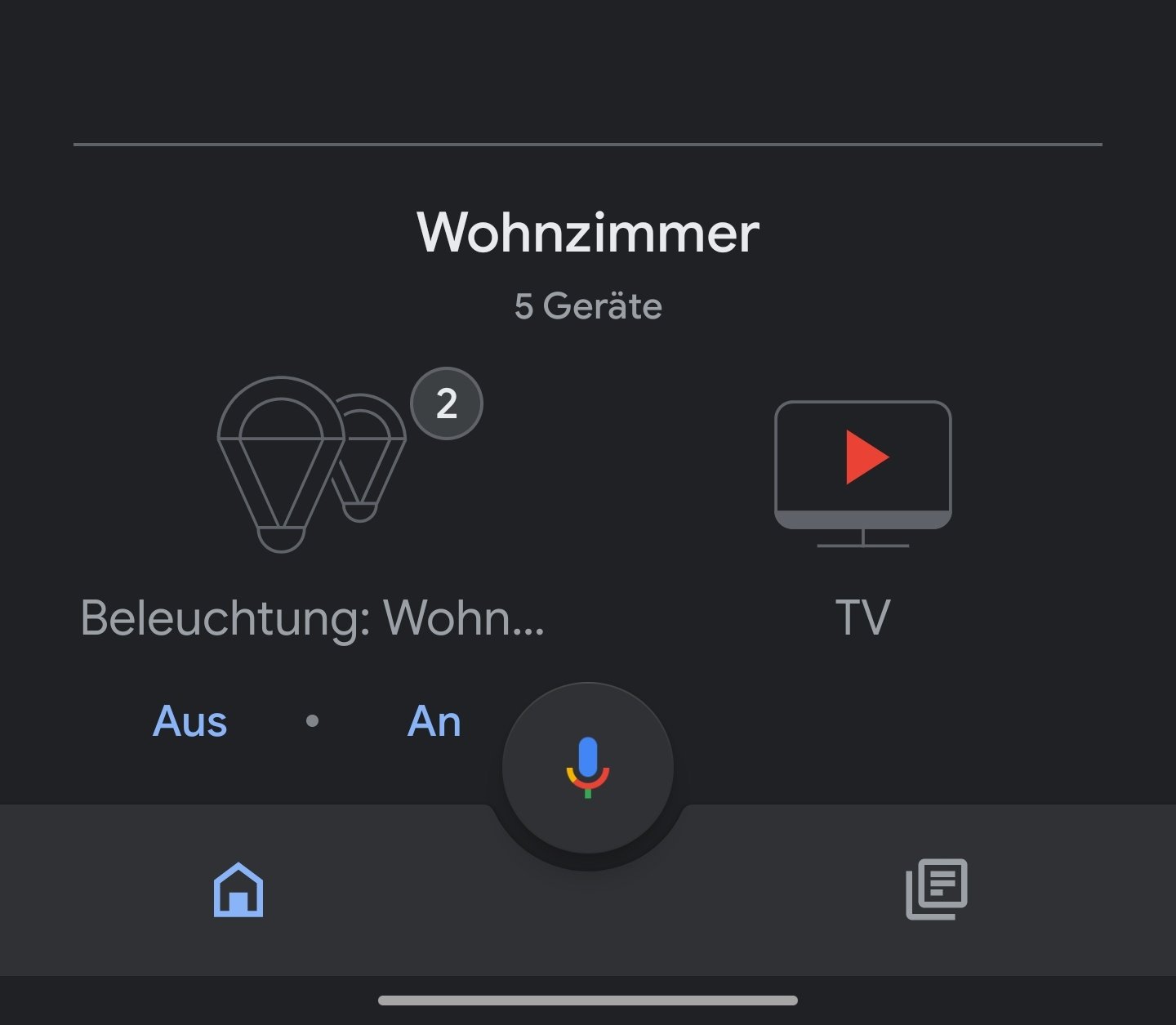

Die Sprachsteuerung bei meinem LG über den Google Home Mini klappt schon. Am Fernseher habe ich unter Einstellungen und Anschluss bei "Link auf Geräte mit Sprachsteuerung" den Google Assistent eingerichtet. In der Google Home App gab es dann noch eine Verknüpfung des Dienstes. Das der Fernseher nicht in der Home App angezeigt wird, ist glaube ich normal.

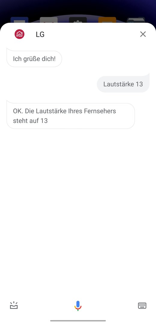

Habe es nach Stunden nun auch auf meinem neuen OLEDBX geschafft den Google Assistenten einzurichten. Folgendes Video hat mir sehr geholfen:
Man muss das Google Konto mit LG verknüpfen. Dann bei Google sagen "Frag(e) LG" oder "ask LG". Dann wird man mit LG verbunden und kann weitere Befehle geben, wie auch in dem Beitrag von Party_Elch aufgeführt. Das "... auf TV" ist bei mir nicht erforderlich, da ich nur den TV von LG habe.
