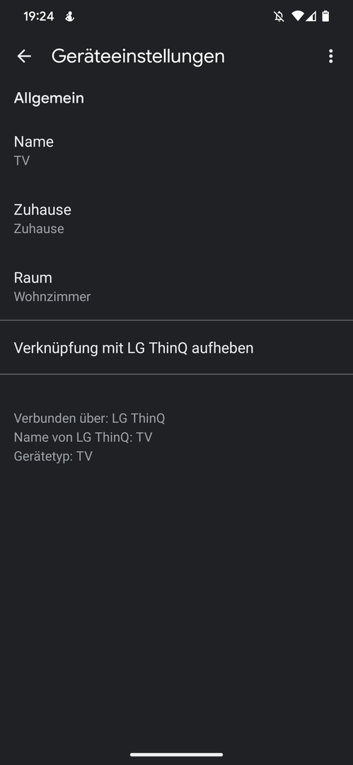

Vllt Mal die Verknüpfung zu Google Home löschen und wieder hinzufügen

Wegen Chromecast built in...kann es sein, dass der LG wegen ThinkQ neu über "Mit Google Home kompatiblen Geräten" eingerichtet werden muss und stattdessen die "Chromecast" Funktion genutzt wird?
@kriscross, ich hatte LG ThinQ nie installiert, daher war auch keine entsprechende Verknüpfung vorhanden
@Party_Elch, ich habe gerade den TV aus der Liste entfernt und werde nachher versuchen ihn wieder einzubinden.
