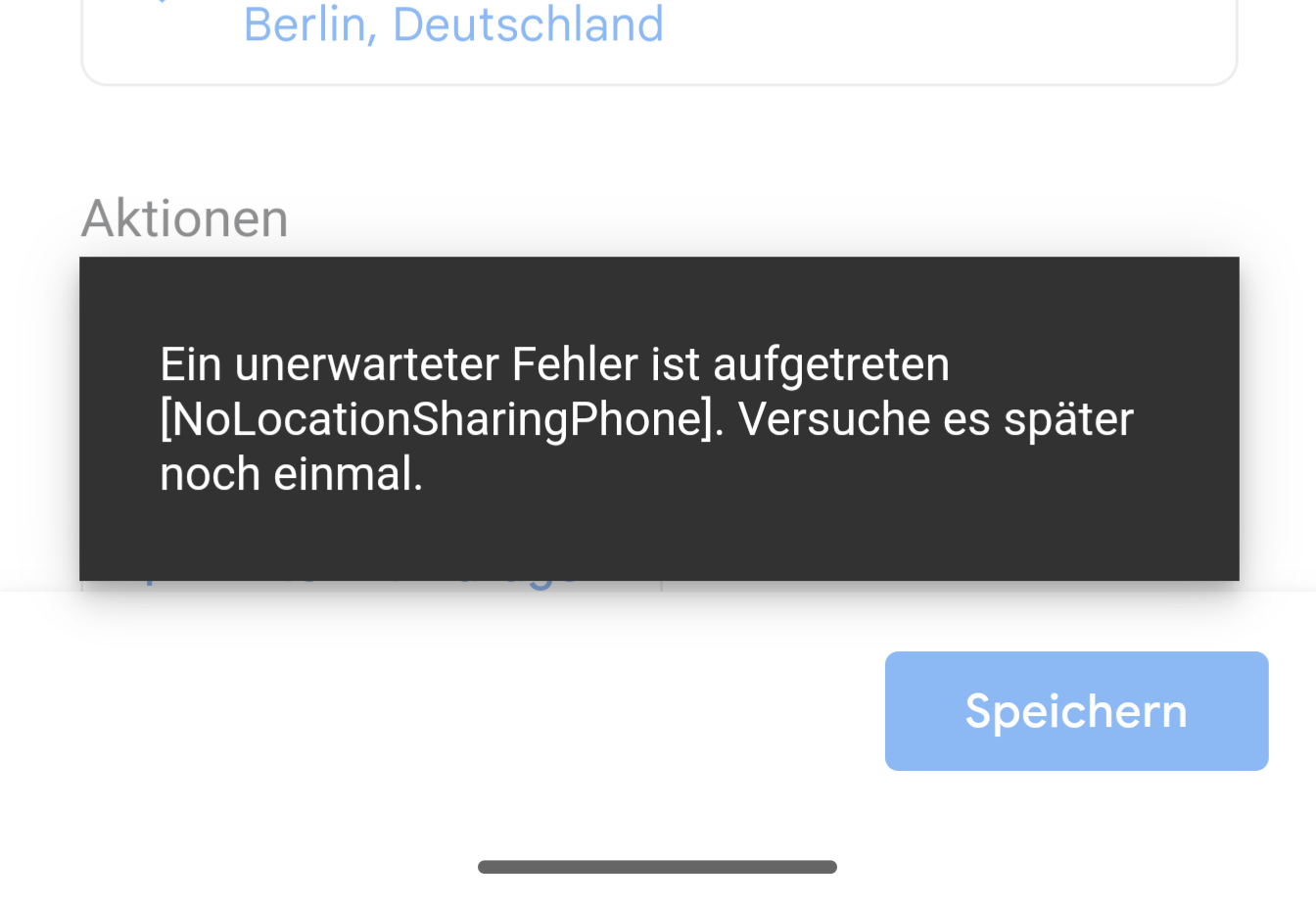

Hallo zusammen.
Ich möchte in der Home App einstellen, dass alles ausgeschaltet wird, wenn ich außer Haus gehe.
Google Home gibt mir aber nur ne Fehlermeldung (Screenshot), aus der ich nicht schlau werde.
Weiß von euch einer, wo der Fehler liegt?
Dankeschön!!!

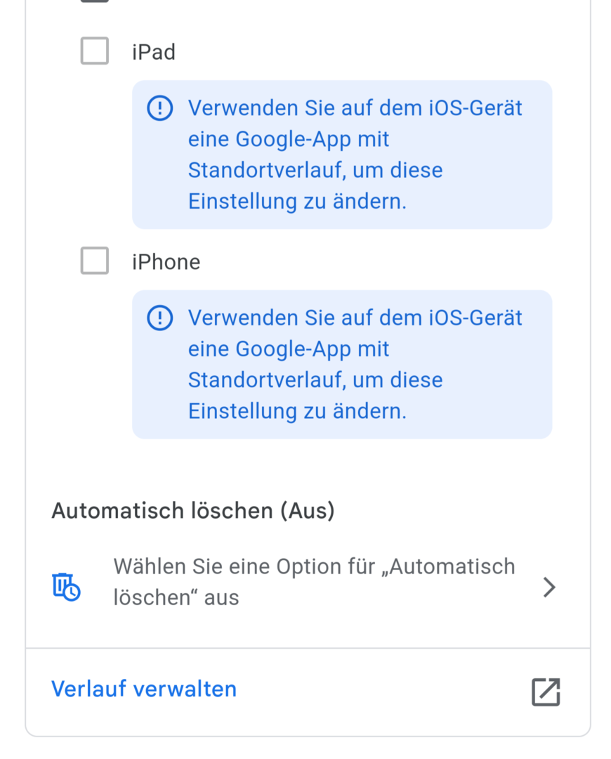

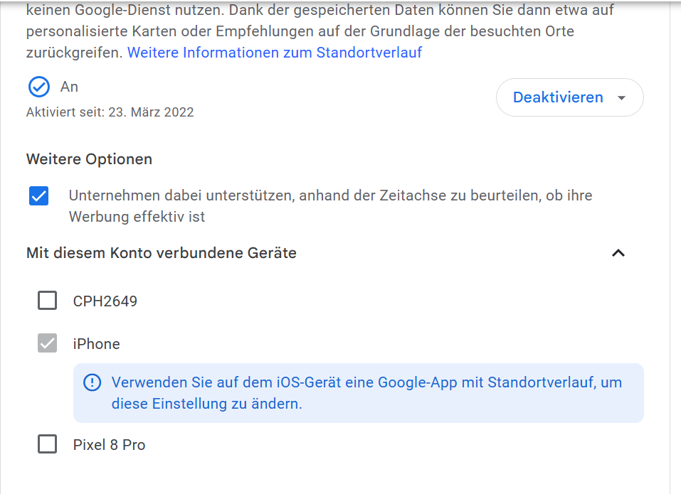

Problem ist mittlerweile gelöst.
Es mussten erst über Umwege bei Aktivitätseinstellungen und Standortverlauf die Apple Geräte rausgenommen werden. Screenshot_20241118-130755.png

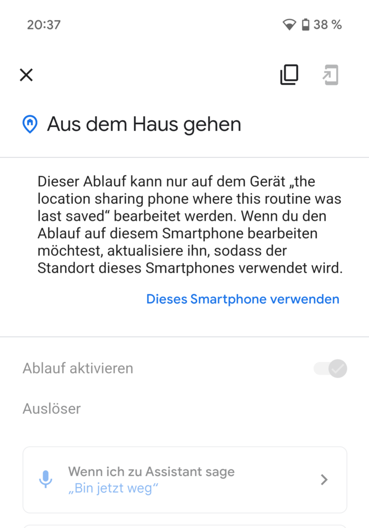

@DBerlin
dann tippst du auf "dieses Smartphone verwenden" und es passiert ...?
@maik005
Das wäre zu einfach. 😉
Dann ploppt unten kurz die folgende Meldung auf.

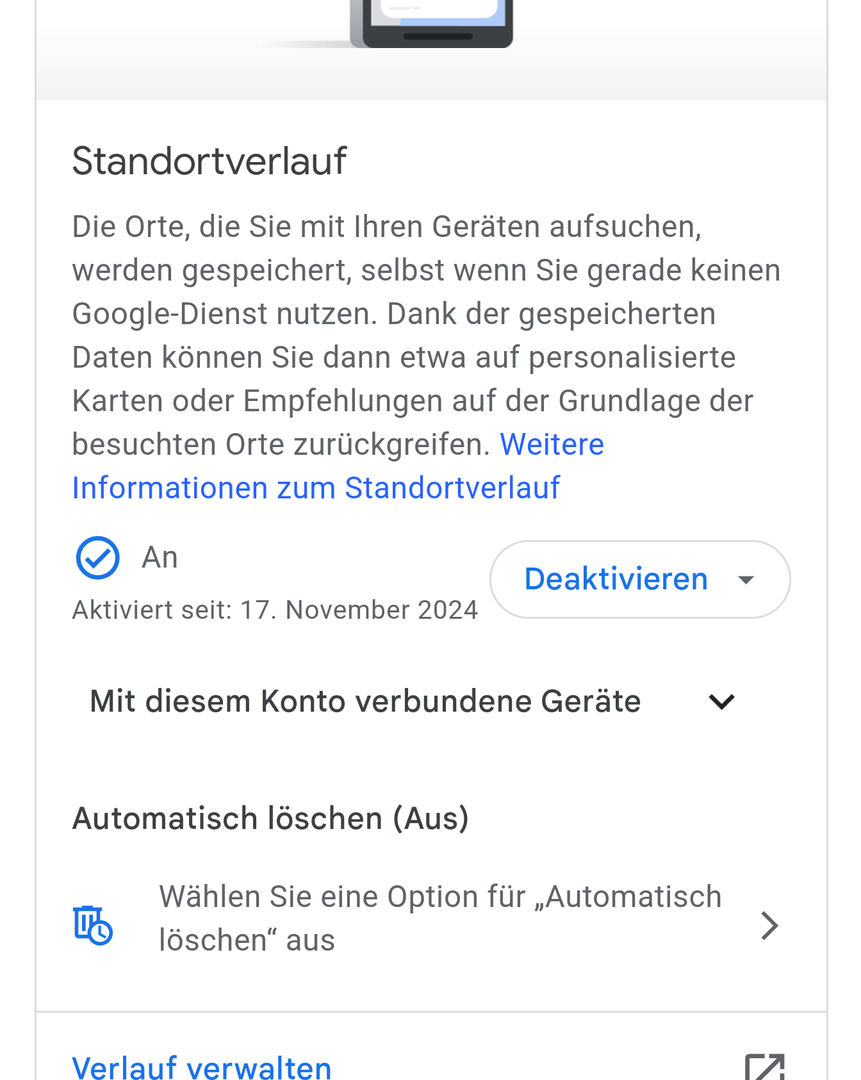

@DBerlin
hast du denn für dieses Gerät den Google Stnadortverlauf aktiv?
@maik005
Der ist aktiviert.

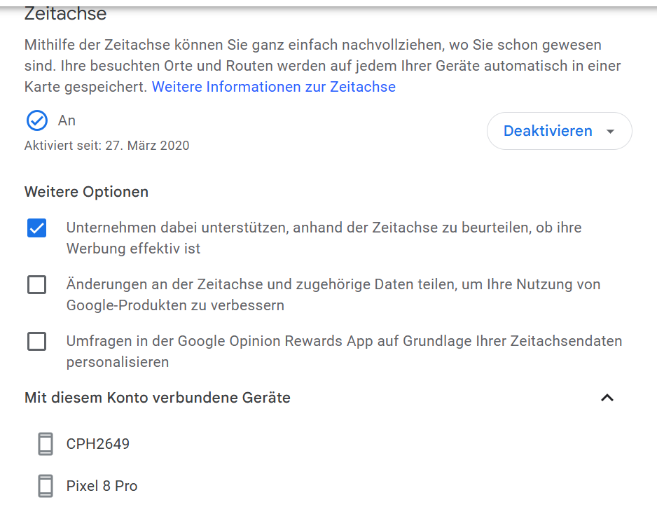

Habe das selbe Problem. Habe mein Gerät gewechselt, nun funktioniert meine Automationen, wenn ich den Standort verlasse nicht mehr. In meinem Hauptaccount kann ich gar nicht sogar mein neues Smartphone entfernen oder anwählen, während ich in meinem Familienaccount es schon kann.
Das alte Handy ist da schon deaktiviert, allerdings wird es in meinem Hauptaccount dennoch angezeigt.
Hauptaccount, mit dem ich auch Google Home steuere:
Familienaccount, mit dem ich nichts in Google Home mache.
