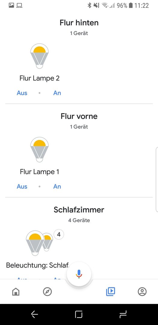

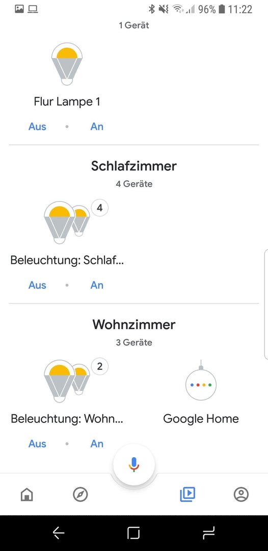

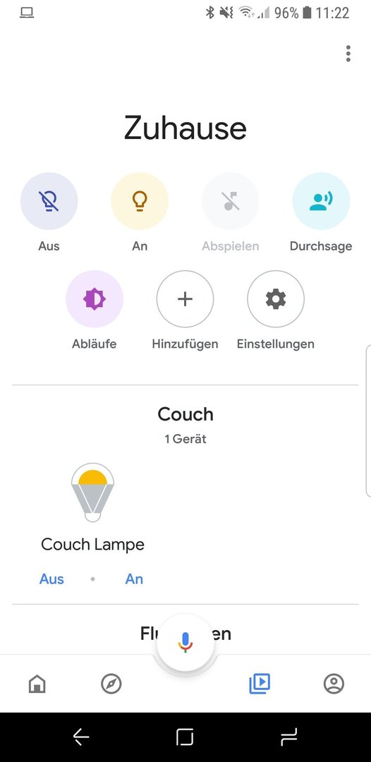

ich hatte vorher Alexa im Einsatz und bin nun mal testweise auf Google Home umgestiegen, da ich mir unter anderem von so Funktionen wie den Routinen einen besseren Komfort verspreche.
Nun habe ich bei der Einrichtung aber ein Problem, dass ich nicht verstehe. Es funktioniert alle Lampen anzusprechen, außer "Wohnzimmer", da sagt er mir, dass er nicht weiß welches Gerät ich mit Wohnzimmer meine, das klingt für mich so als gäbe es für ihn noch ein zweites Gerät mit dem Namen. Sage ich "Wohnzimmer Lampen" aus, geht es.
Der Aufbau ist wie auf den Screenshots zu sehen, und ich verstehe nicht wo sein Problem liegt.

Heißt eine der Lampen, die deinem Wohnzimmer zugeordnet sind, evtl auch "Wohnzimmer" in der zugehörigen App?
Dann würde ja die "Gruppe" und eine einzelne Lampe den gleichen Namen tragen...
Ich glaube ich komme so langsam dahinter. Also meine Räume und Lampen heißen immer nach dem Schema
"Wohnzimmer" und dieses besteht aus "Wohnzimmer Lampe 1" und "Wohnzimmer Lampe 2".
"Schlafzimmer" und dieses besteht aus "Schlafzimmer Lampe 1", "Schlafzimmer Lampe 2", "Schlafzimmer Lampe 3" und "Schlafzimmer Lampe 4"
Dieses Schema hatte sich bisher so weit bewährt, und auch immer funktioniert. Sagte ich bei Alexa "Wohnzimmer an" machte es "Wohnzimmer Lampe 1" und "Wohnzimmer Lampe 2" an, und beim aus Befehl das gleiche umgekehrt.
Das kann Google Home in der Form wohl nicht, und ist dabei auch nicht konsequent, was ich nicht verstehe. Sage ich z.B. "Schlafzimmer an" hat google das einmal verstanden und alle Schlafzimmer Lampen korrekterweise eingeschaltet. Ausschalten ging dann nicht mehr, auf "Schlafzimmer aus" kam nur, dass es nicht weiß welches Gerät ich ausschalten möchte. Bei einem zweiten Versuch funktionierte selbst "Schlafzimmer an" schon nicht mehr, dann kam direkt die Meldung, dass Google nicht weiß, welches Gerät ich einschalten möchte.
Wenn ich das richtig sehe haben Änderungen die ich in der Philips Hue App bei den Namen vornehme auch nachträglich keine Auswirkungen auf die Google Home App Bezeichnungen der Lampen mehr, sowie umgekehrt das Gleiche.
Ich wollte mir jetzt so geholfen, dass ich den gleichen Namen bei den Lampen vermeide so habe ich die Lampen im Wohnzimmer nun z.B. "Wohnraum Lampe 1" genannt. Damit haben sie einen anderen Namen, aber ich kann sie immer noch zuordnen. Leider funktioniert dieser Gedanke aber auch nicht, er sagt mir immer noch, dass er nicht weiß welches Gerät ich mit dem Namen meine. Sage ich übrigens "Wohnzimmer Lampen" an geht es. Mit "Wohnzimmer an" kann Google aber immer noch nichts anfangen. Irgendwelche Ideen?
