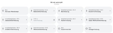

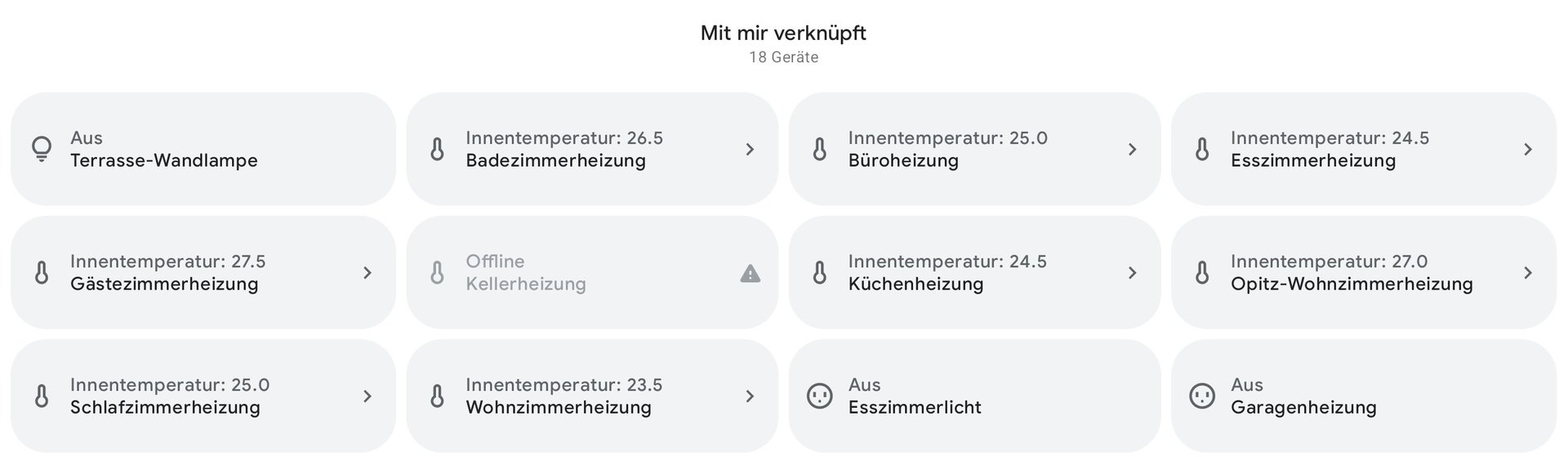

Bei mir läuft das so tadellos mit Google Home und Alexa. Ich nutze ausschließlich Fritzbox Thermostate, Steckdosen und Lampen.

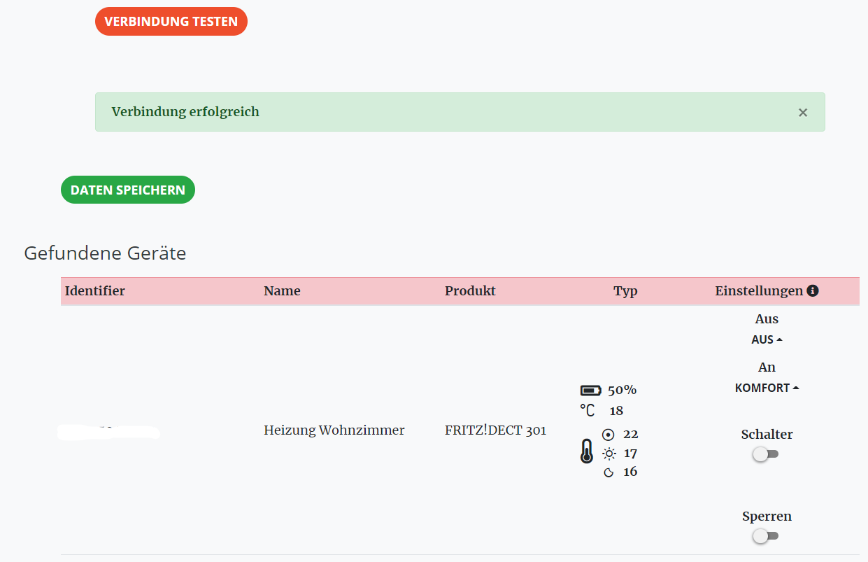

Hey maxe, ja ich hab auch schon 15 Min gewartet. Aber bis ich nichtsauf Okay drücke passiert nichts. Aber ich prüfe das nach der Arbeit nochmal. 🙂 Die Anleitung der Seite ist aber mit Bildern und sehr verständlich, von daher glaube ich nicht, daß ich da was falsch gemacht habe. Beim testen der Verbindung wird auch alles mit Grün bestätigt.
Hab grad auch noch mal ins FB Smart Home geschaut, dort sieht es so aus:
So sieht es bei mir auch aus, nur meine Batterie hat mehr Saft als deine. ;)
EDIT:
Erfolg, noch 14 Minuten ist der Befehl beim Thermostat angekommen. Da war ich wohl zu ungeduldig.
Vielen Dank.
Aber eine letzte Frage, kannst du mir sagen was die Erklärung für die Schalter Option ist?
Ich rauf das nicht. Das Sperren verstehe ich, aber die Schaltersache will mir nicht in den Kopf.
Oben gibt es ein Hilfe-"i", ich selbst weiß auch nicht, was die Schalter bedeuten.
