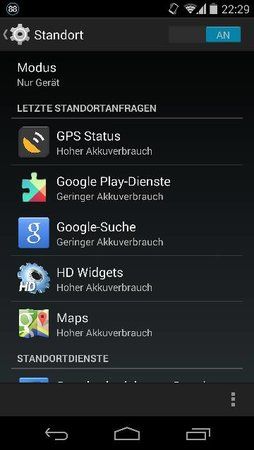

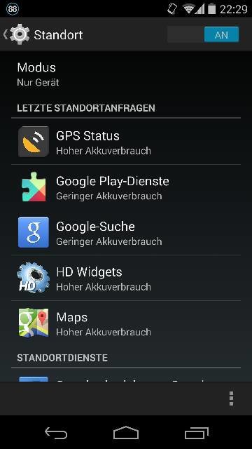

Also bei mir Funktionär die APP mit nur GPS.
Habe es gerade getestet. Habe am Anfang eine Warnung bekommen das ich für maps den modus hohe Genauigkeit aktivieren muss. Habe auf diese Meldung nicht mehr anzeigen geklickt und auf abbrechen. Es funktioniert.
Gesendet von meinem Nexus 5 mit der Android-Hilfe.de App
