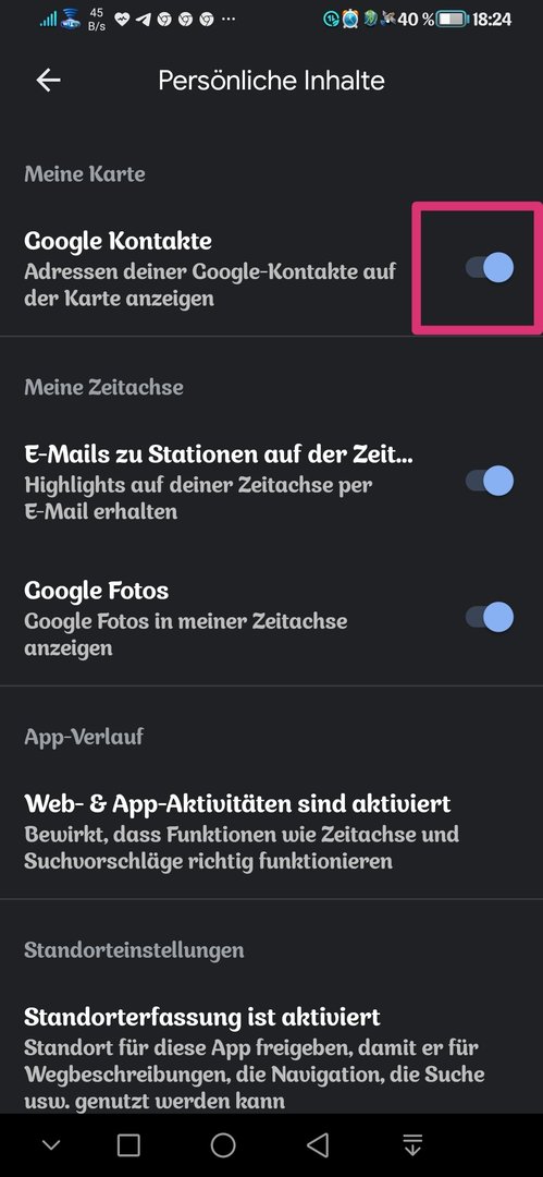

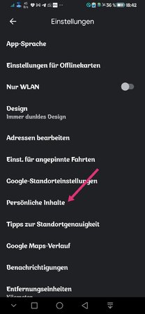

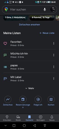

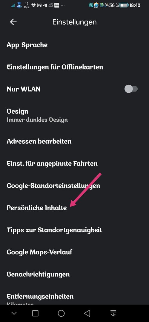

Versuch mal
Hey,
danke für den Tipp.
Das war es aber zum Glück nicht, denn das nutze ich tatsächlich seit Jahren um mir Adresskontakte dauerhaft auf der Karte anzeigen zu lassen.
Dieser Quatsch mit der route zu jeder letzten Rufnummer, egal ob rein oder raus, bekannt oder nicht gespeichert passiert erst seit ein paar Wochen.
