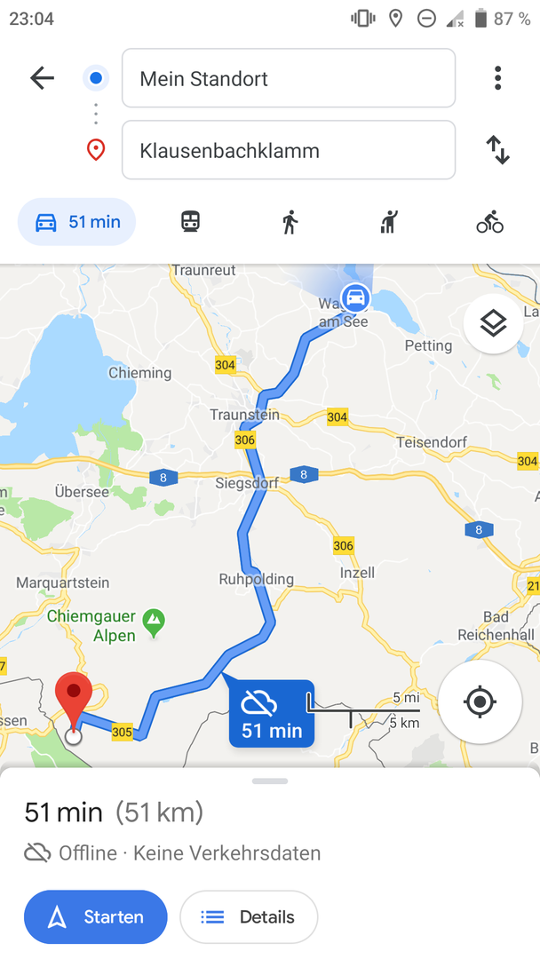

Also ich bin grad im tiefsten Bayern unterwegs mit wo es abseits der Dörfer oder auf den Almen nur EDGE oder gar keinen Empfang gibt. Das Camping WLAN nutze ich auch nicht.

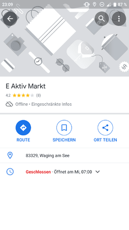

Bin für dich grad offline (also weder WLAN noch Mobile Daten an) gegangen und konnte in Maps eine Route von meinen Standort zu einem Punk in der Offline Karte planen. Geht natürlich nur für PKW und es sind keine Verkehrsinfos enthalten. Genauso konnte ich auf meine gespeicherten Orte / Listen zugreifen oder Öffnungszeiten von Geschäften offline nachschauen
