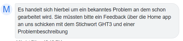

Hello all, ich habs mal beim Google Support versucht und das hier zur Antwort bekommen
na eine tolle Antwort. Es ist doch bei vielen oder sogar Jedem, der hier das jetzt nicht gesehen hat, der selbe Fehler. Problem das SELBE wie bei jedem anderen auch der eine Smart Display hat. Bekannt ist mir das Problem aber nicht, hab die schon 1-2 jahre, und hatte das noch nicht.
@DarwinBlack dir nicht, aber Google offensichtlich. Deshalb wohl auch die Meldung mit dem bereits bekannten Stichwort. Sie Screenshot in meinem letzten Post.

@BrunoSchrag @midget @fritzthecat24 @PfauThomas1 guckt mal weiter oben. Ich hab meinen Kontakt mit dem Google Support gepostet. Die wissen wohl schon von dem Problem. Möglicherweise beschleunigt es die Behebung, wenn ihr euch auch mit dem im Screenshot genannten Code über das Feedback in der Home App meldet.
Oben rechts auf euer Profilbild klicken, dann geht ne Mail auf.
