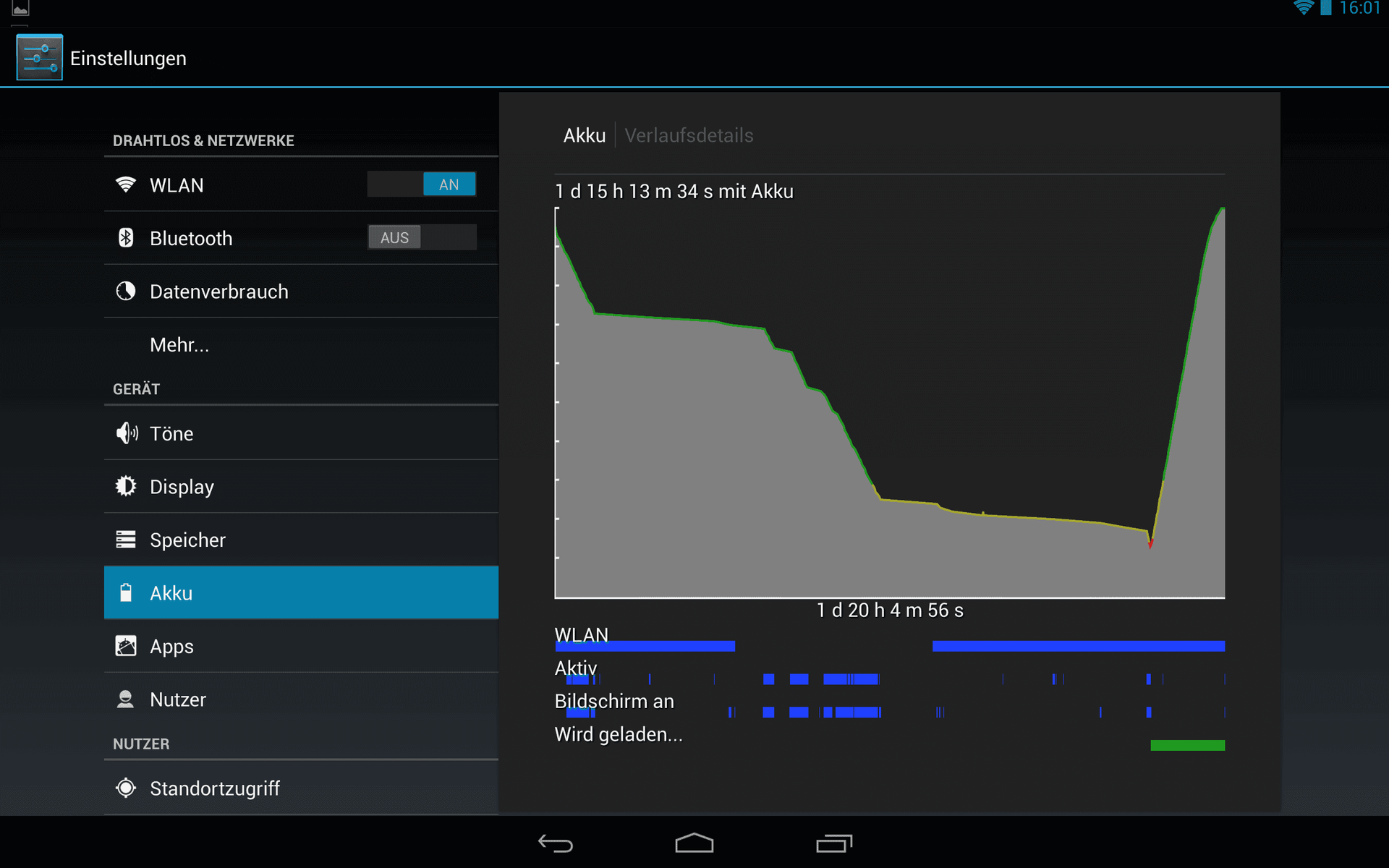

Schaut Euch mal die Ladekurve meines Nexus10 von letzter Nacht an:
Ich habe es kurz vor 22.00 Uhr ans Ladegerät gehängt. Nach über 10 Stunden Ladezeit hat es satte ~15% geladen. Wenn ich das Ladekabel dann abziehe und wieder dranstecke, dann lädt es schneller. Das sieht man dann später an der Steilheit der Kurve.
Ich habe den Eindruck, dass das der Ladevorgang ewig dauert, wenn der Ladevorgang bei 25% oder weniger Kapazität begonnen wird.

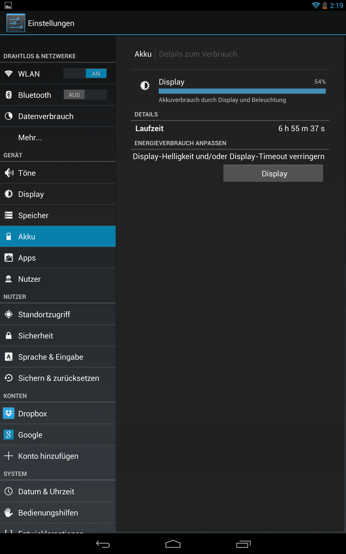

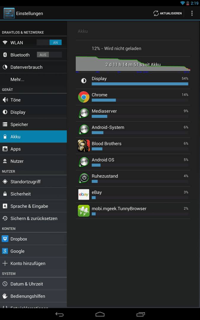

Ich bin schwer zufrieden mit der Akkulaufzeit

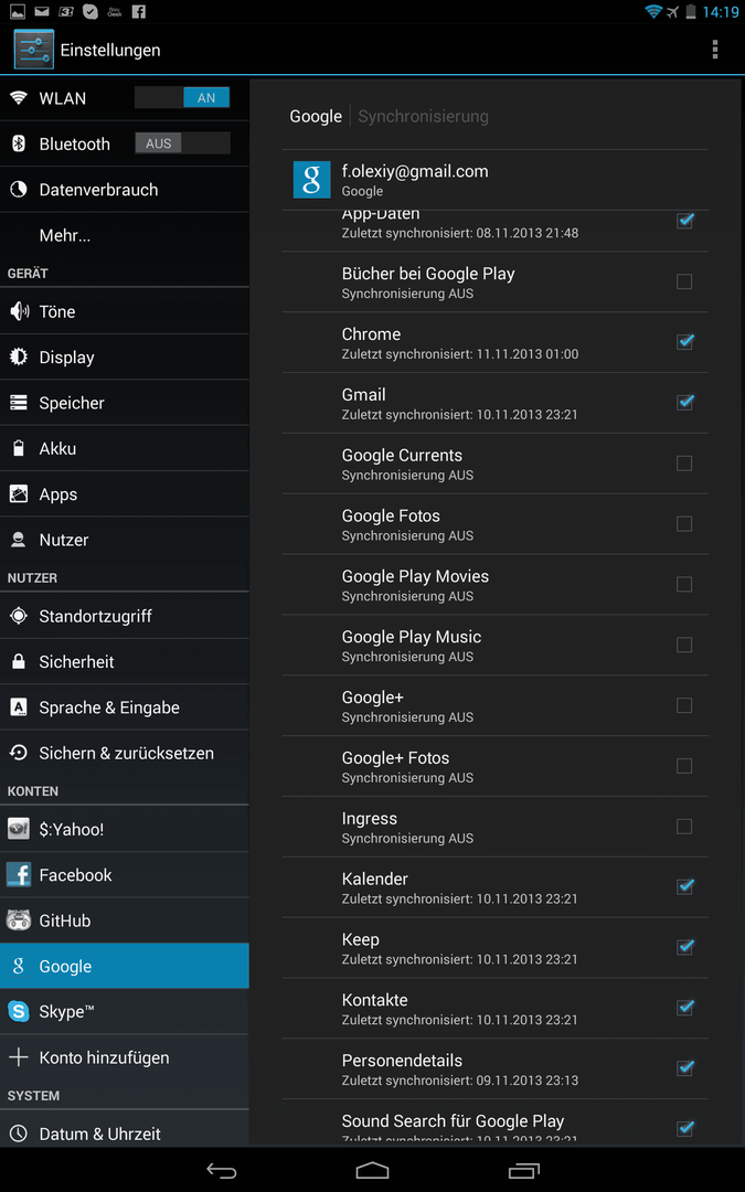

für alle, die den extremen battery drain anteil mit dem media server haben (wie ich zum beispiel) :
es liegt zum größten teil am google music sync. geht mal in eure google account einstellungen und deaktiviert bei synchronisation alles was ihr nicht braucht, zb google play music, books, movies etc. das müsste helfen, bei mir hat es.
für die die root haben und nochma auf nummer sicher gehn wollen können sich 'disable media scanner' runterladen und damit den medienscanner deaktivieren, der meist auch unnötig viel akku zieht und solch hohe anteile im battery drain verursacht.
es kann dann natürlich sein, dass neue medien nicht erkannt werden, dann muss man ihn halt zeitweise wieder aktivieren. und dass eben eure google musik nicht synchronisiert wird, aber ich kenne keinen der diesen ganzen kram braucht
der danke button verbraucht keinen akku ;-)

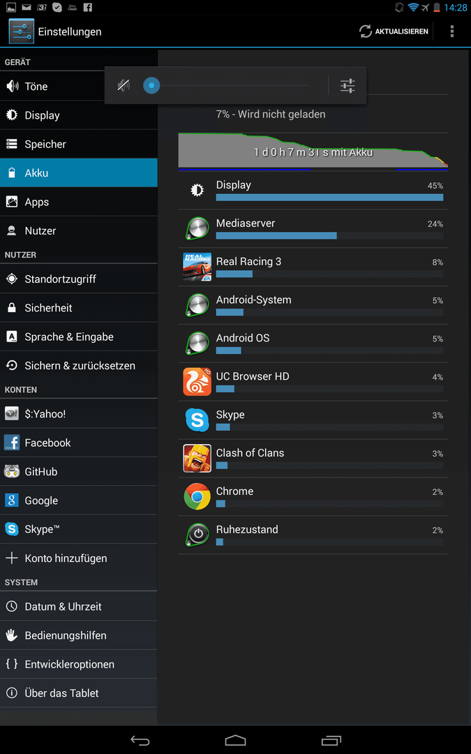

Wozu ausgerechnet bei einem Tablet so viel rumsparen?
Was bei mir brutal am Akku saugt ist Plants vs Zomies 2.
Damit bringe ich den Akku in knapp über 3 Stunden leer.
Das taucht aber kaum in den Statistiken auf.
Was ich damit sagen will ist, dass diese Statistiken für die Katz sind. Kann mir kaum vorstellen, dass der Medienserver 24% Akku braucht. Wahrscheinlich irgend ein unbeabsichtiger Wakelock.
Wenn man das Wlan automatisch abschalten lässt wenn das Tab in den Sleep geht, dann sind hervorragende Uptimes möglich.
Mein Bestwert lag bei 23 Tagen mit einer Akku Füllung. Da habe ich aber auch jeden tag nur etwa 15 Minuten im Web gesurft und ein paar tage nicht benutzt, dennoch ein hervorragender Wert. Sonst schaffe ich bei normaler nutzung so 5-7 Tage. Wie gesagt wenn Wlan OFF bei Sleep, das spart unheimlich..
