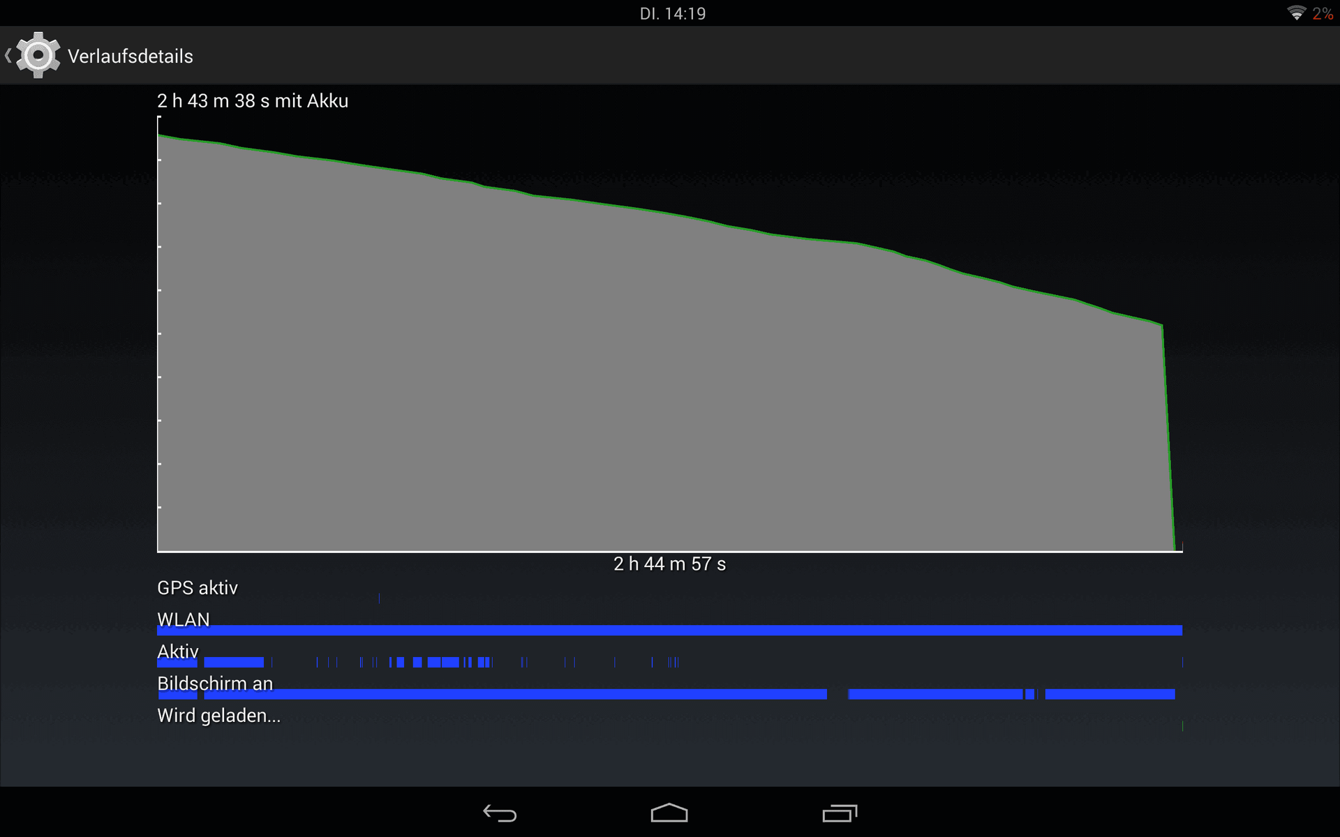

Hallo Leute,
eins vorweg: der entsprechende Thread wurde (mir unverständlich zugemacht) und (mir unverständlich) auf den allgemeinen Akku-Thread verwiesen. Da das Problem zum einen ernster und zum anderen spezifischer als irgendwelche Akku-Laufzeiten ist mache ich hier nochmal auf.

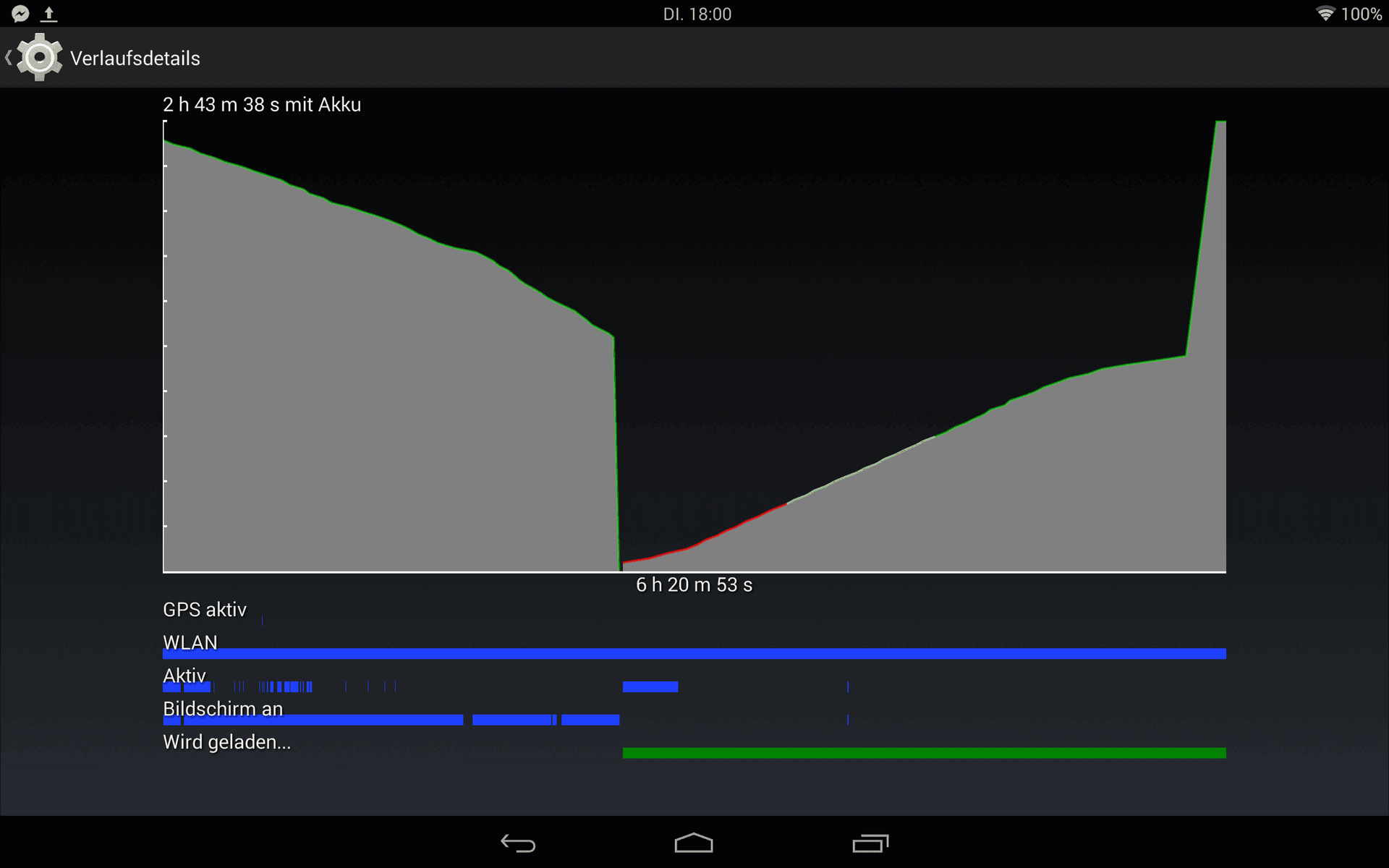

Mein drittes Nexus (erstes hatte starken WakeUp-Lag, zweites war gebraucht/stank nach Zigarette) hat sich jetzt schon zum dritten Mal mit ungefähr der Hälfte des Akkus im nächsten Moment komplett auf 0% verabschiedet.
Das scheint ein gängiges Phänomen zu sein, trat es doch bei meinem ersten Nexus einmal gleich am Anfang auf (und dann aber nicht mehr). So scheint es auch bei vielen anderen Usern zu sein, was man so liest. Einmal nach dem ersten Laden und dann nicht mehr. Leider war es bei mir schon das dritte Mal und die erneute Ladekurve sieht auch nicht so aus, als wäre das Problem gegessen.
Ist das Ding hinüber oder könnte ich mit einem Werksreset noch was retten. Ich weiß, ich könnte es einfach selbst ausprobieren, wobei ja dann das Ergebnis noch etwas auf sich warten lässt. Die Zeit habe ich aber wohl nicht, da ich das zweite N10 noch hier liegen hab und mich wohl sehr zeitnah entscheiden müsste, was ich denn nun zurückschicke.
Also eure Einschätzung? :)
Ich fahre das Teil mit neuester Purity ROM und Trinity Kernel.
Danke euch!!!
Flo

Ich habe die Stock-Firmware und alle paar Monate mal dasselbe Problem wie du. Updates oder Resets bringen da anscheinend gar nichts. Die neuste Version 4.4.2 habe ich sowohl per OTA-Update also auch mit den Images über den PC installiert und anschließend noch das Nexus auf Werkseinstellungen zurückgesetzt.
Das Gerät funktioniert an sich auch toll. Hat aber alle paar Wochen mal das Problem, dass es sich bei der Benutzung einfach von eben auf jetzt aufhängt/einfriert und dass es alle paar Monate, wie gesagt, vorkommt, dass der Akku auf einmal leer ist.
Ich habe mich damit abgefunden, solange ich es nicht alle paar Tage damit zu tun habe.

Wenn dies bei dir Auftritt, ist es wichtig, dass du es anschließend möglichst ohne Belastung (also schön gleichmäßig) komplett auf 100% auflädtst. Wenn du den Aufladevorgang unterbrichst oder der Ladestrom starkt schwankt sind die angelegten Batteriestatistiken fehlerhaft. Diese sogenannten Battstats geben dem Gerät einen Anhaltspunkt über den Ladezustand in % des Akkus ermittelt über die Zellenspannung.
Vermutung: Wenn dein Nexus einfach so von 50%-->0% abschaltet ist dem Wert 50% eine zu niedrige Zellenspannung zugeordent. Ab ca. 3,5V schaltet das Gerät vermutlich ab - egal welcher Prozentwert angezeigt wird. Wenn du jetzt das Nexus nicht komplett auflädst (z.B. nur bis zu einer Zellenspannung von 4V anstatt 4,2), dann kennt dein Nexus wieder nicht die exakte Zuordung der Prozentwerte zu den Spannungen.
Immer bei einem vollständigen Ladezyklus werden diese Tabellen erneut kalibriert.
Kann auch sein, dass es eine Rolle spielt, ob das Nexus zum Laden eingeschaltet ist. Ich würde es nur eingeschaltet laden.
Der ursprüngliche Beitrag von 08:37 Uhr wurde um 08:41 Uhr ergänzt:
Was mir aber an deiner Ladekurve auch noch auffällt, ist dass nach ca 60% der Ladezustand fast schlagartig auf 100% geht.
Vorallem in deinem Fall (Gerät aus) sollte die Ladekurve fast eine Gerade und ganz linear sein. Beobachte dies unbedingt beim nächsten Laden nochmal. Wenn dies erneut so ist, vermute ich doch eher, dass dein Akku defekt ist.
Reaktionen: xflowy
Es ist ja bis jetzt jedes Mal passiert. Und ich hatte nach dem ersten Akku-Sturz das Teil voll aufgeladen, bevor ich es an schaltete. Ich dachte immer am Besten sei es im ausgeschalteten Zustand zu laden?
Wenn es ausgeschaltet ist, lädt normalerweise eine reine "Hardware-Ladeelektronik". Da wird halt dann so viel geladen bis eine Zellenspannung von 4,2 Volt erreicht ist. Dies ist aber nicht sonderlich genau. Kann gut sein, dass bis nur bis 4 oder sogar bis 4,4 Volt geladen wird.
Bin mir nicht 100% sicher, aber wenn ausgeschaltet ist werden vermutlich keine Batstatts kalibriert und zurückgesetzt. Probiers mal bitte angeschaltet.
Die Ladekurve, die du gepostet hast ist aber schon bei eingeschaltetem Gerät entstanden? Diese würde mir noch mehr Sorgen machen.
