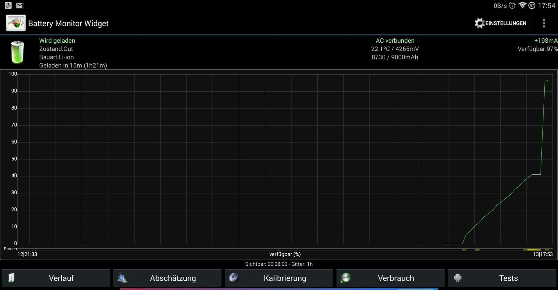

Brandneues, 1 Tag altes Nexus10, ist auf dem waagerechten Abschnitt bei Benutzung auch aus gegangen. Jetzt genau bei diesem Wert sehe beim Aufladen nun, dass da was nicht stimmen kann. Hoffentlich hat sich das nun eingearbeitet und macht keinen Stress mehr.

So, kleiner Nachtrag. Bei so ziemlich exakt dem waagerechten Abschnitt hatte sich das nexus10 in Benutzung verabschiedet, also die knappen über 40% und auf ein Mal zeigte er 0% an und ging aus (normales herunterfahren).
Jetzt beim Laden sieht man sehr deutlich, dass das was nicht sauber läuft. Mal sehen, ob es sich nun eingespielt hat, oder ob das jetzt immer bei 40% Mucken macht :(
Kannst du bei der App auch den Spannungsverlauf anzeigen lassen, oder nur die Prozent?
Wenn die Spannung genauso steil ansteigt, dann wäre das echt ein wenig beunruhigend.
Mal sehen wie das Diagramm beim nächsten Zyklus aussieht.
