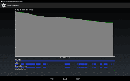

Habe mein Tablet Abends mit über 50% Akku abgeschalten und heute morgen
war das einschalten fast nicht möglich.
Nach ein paar mal Power Button drücken ging es dann mit 2% Akku an.
Dieses Problem hatte ich bis jetzt nur bei Erstverwendung was ja normal sei.
Habe es seit 2 Monaten in Verwendung.
Vielleicht könnt ihr mir helfen Anhand des Screenshot.
Screenshot war mit dem Nexus 10 nicht möglich obwohl ich ihn auswählen kann jedoch nicht überspringen möchte zum Upload.
auch ich habe das Problem in ganz großen Abständen. Gerade gestern ist es mir nach der Benutzung von XBMC passiert. Gerade noch eine Sendung angesehen (Akku ca. 35%) und beendet. Anschließedn kurz gegoogelt und ein paar Minuten später kam die PopUp-Meldung, dass das Tablet wegen fehlender Akkuleistung heruntergefahren wird. Als ich es dann an das Ladekabel (POGO) angeschlossen hatte und neu gestartet habe, zeigte mir das Nexus 0% Akkustand an.
Aber wie gesagt, alle Jubeljahre mal. Ich sehe das als normal an und würde keine weiteren Aktivitäten einleiten, zumal es bei mir nicht reproduzierbar ist. :smile:
