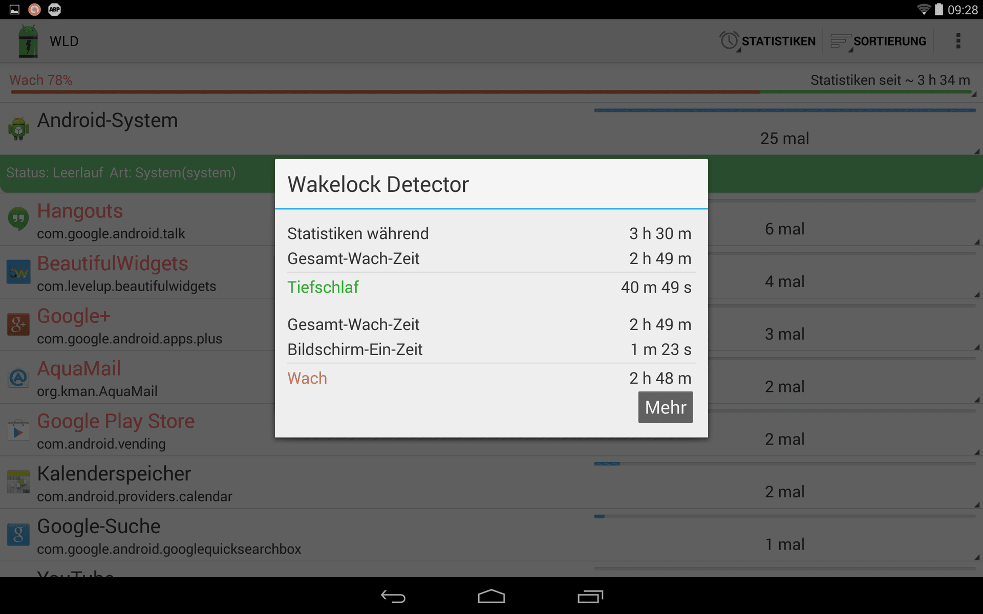

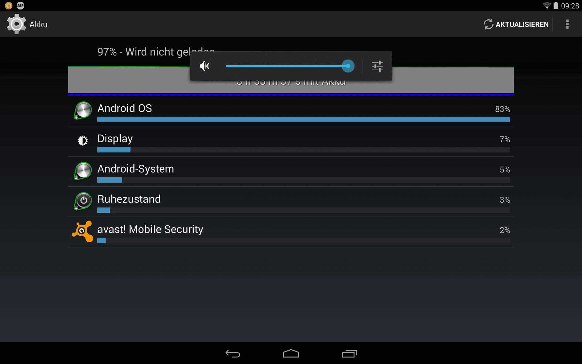

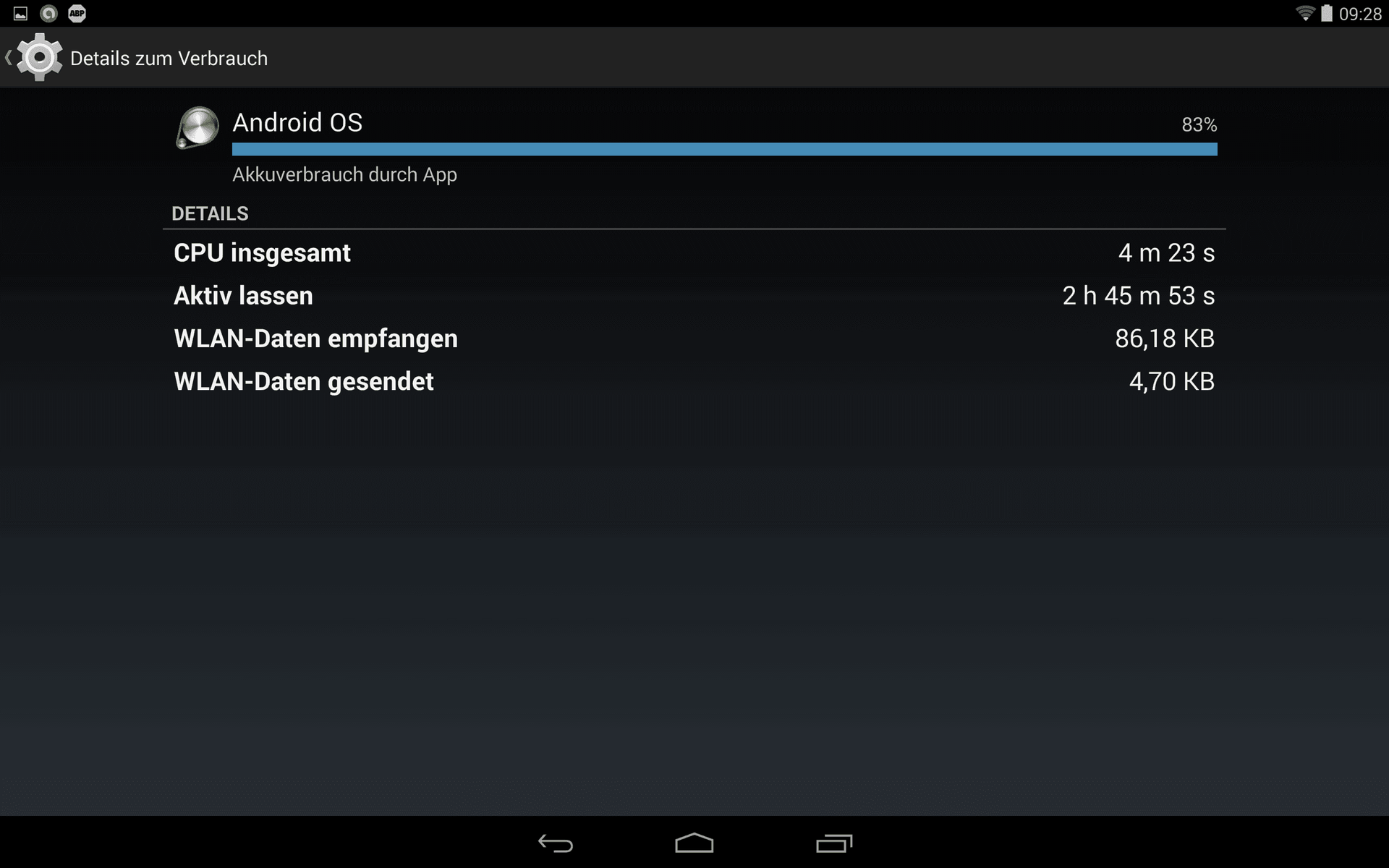

Leider hat der Neustart nicht viel gebracht. siehe auch meine Screenshot.
Nach 3 Stunden Laufzeit Android OS 83%
Da muss irgend etwas von Google upgedatet worden sein.

Komisch. Was hast du für Rootapps drauf?
Irgend nen Taskkiller drauf?
Xposed Framework?
