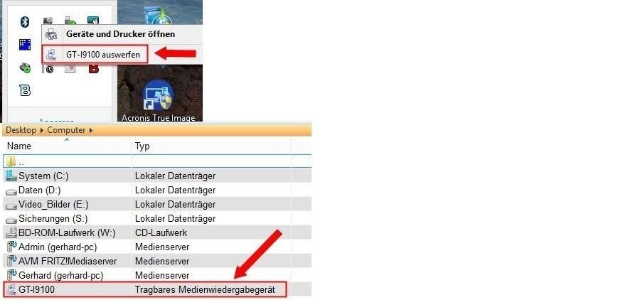

jetzt habe ich gerade im Urlaub auch das Problem mit dem Verbindung NEXUS10 und einem Notebook (ACER 1810TZ - Win8Pro/64bit). An den Treibern kann es eigentlich nicht liegen, da mein SGS2 einwandfrei auf dem ACER angezeigt wird. Ebenso auch die neue von mir erstandene Camera-Baustein von Sony DSC-QX10. Ich habe die Kombination gerade auf Sylt (Surf Contest) erfolgreich ausprobieren können. Mit dem NEXUS10 und auch mit dem SGS2. Es ist schon toll, wenn man auf das NEXUS10 als Sucher schauen kann und dann die Camera hoch über sich und der versammelten Menschheit halten kann. Es sind Top Aufnahmen geworden, die mit dem normalen Apps (NEXUS10 und SGS2) nicht möglich gewesen wären. Nun wollte ich die Bilder/Videos vom NEXUS10 auf das Notebook übertragen und nichts ist :mad: Ich hatte das natürlich zu Hause nicht getestet, weil ich mir sicher war, dass die Verbindung zum Arbeitsplatz wie bei Desktop klappte. Aber ich hatte Pech. Es wurde zwar unten im Systray die USB Verbindung (siehe Screenshot) angezeigt, aber auf dem Notebook für mich nicht findbar. Es ist wohl nur das ADB Interface. Während es beim SGS2 (2. Screenshot) einwandfrei dargestellt ist und auch der Zugriff hervorragend klappt.
Alle Hinweise, die bisher hier im Beitrag erwähnt wurden, habe ich durchgespielt. Leider ohne den gewünschten Erfolg. Auf dem Desktop (Win8Pro/32bit) (Bilder dazu habe ich hier im Beitrag schon aufgeführt) läuft alles bestens, nur der ist auf Reisen etwas beschwerlich mitzunehmen :flapper:
Hat ein Mitglied das Problem lösen können und könnte mir dazu einen Tipp geben.
