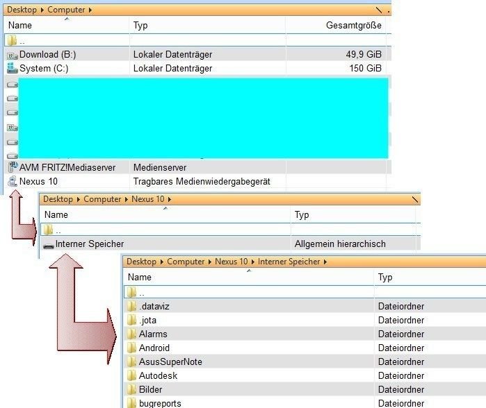

es stimmt. Wenn du nur eine Verbindung zum PC haben willst reicht es aus, das Debugging einzustellen und das NEXUS 10 Tablet per USB Kabel an den PC zu stecken. Es kann sein, dass beim ersten Mal einige Treiber installiert werden. Bein Win8 sind die aber Bestandteil des BS. Dann musst du anschließend die Bildfolge sehen, wie ich sie hier im Anhang habe.

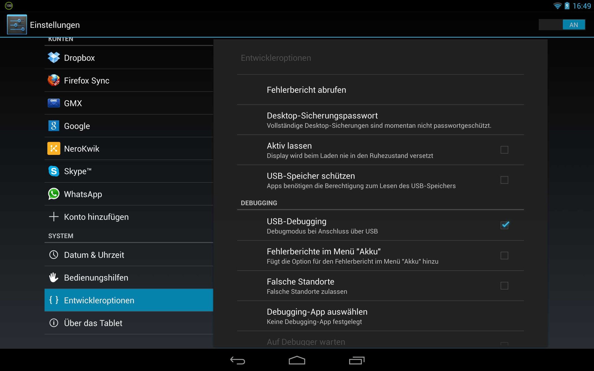

Schau dir mal den Screenshot an. So musst du es einstellen.:rolleyes2:
