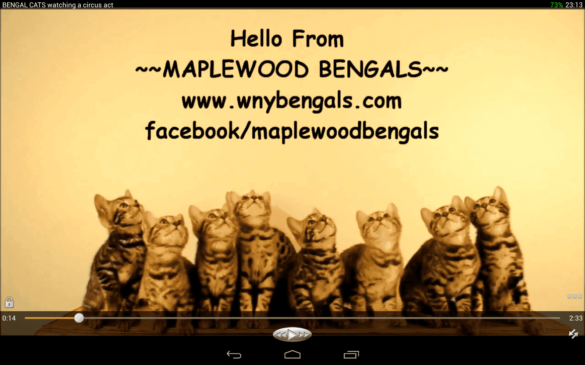

Da muss ich dir aber widersprechen. Bei mir geht .mts ohne Probleme. Es gibt nur leichte Unterschiede ob ich die Datei über OTG (USB, deutliches Ruckeln) oder direkt vom NEXUS 10 abspiele. Direkt mit dem VLC Player habe ich ein ruckelfreies Abspielen. Zumindest mit einer Auflösung von 1280*720p HD. :thumbsup:
So nehme ich Videos mit meinem HD Camcorder auf. Bei 1920*1080p sind mir die Dateien zu groß und mein TV ist da nicht für ausgestattet. ;)
Reaktionen: 1907
Danke für den Hinweis mit dem VLC Player. Ich hab es erfolglos mit dem Android Player versucht eine unbearbeitete MTS Datei von meiner Sony Kamera 1080p abzuspielen.
Tauf die .mts Datei einmal um. Die Formate sind gleich.
.mts = .mp4
Hier ein Beispiel:
BENGAL CATS watching a circus act.mp4
Mit VLC Player.
