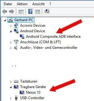

zeig mal was für ein Treiber bei dir im Gerätemanager unter "Tragbare Geräte" angezeigt wird.
Bei mir wird folgender Treiber angezeigt (siehe Screenshot)

Genau das ist ja das Problem. Ich habe wahrscheinlich nicht alle Treiber. Obwohl alles was es hier gibt, ich auch installiert habe.:smile:

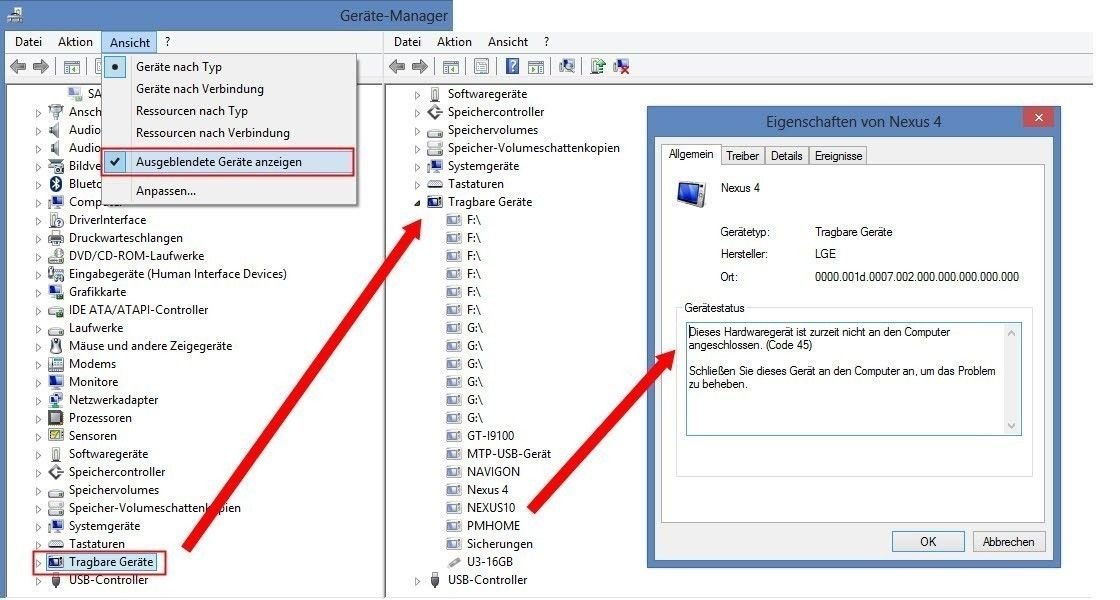

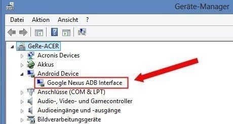

Wenn ich die ausgeblendeten Geräte anzeigen lasse, taucht auch das NEXUS10 auf. Selbst das NEXUS4 (von meinem Nachbarn, den ich ab und zu unterstütze) taucht hier auf. Nach dem Anstecken meines NEXUS10 passiert eigentlich nur, dass sich unter dem Punkt ADB Interface etwas bewegt bzw. angezeigt wird.
Dazu meine beiden Screenshots.

Jetzt habe ich einmal alles was nach ADB aussieht deinstalliert, ebenso alle Treiber von Samsung (Kies & Co) und den ACER neu gestartet. Wenn die USB-Treiber zu dem Windows 8 Pro gehören, müssten sie ja nach dem Anstecken wieder neu installiert werden. Wenn ich jetzt das NEXUS10 anstecke ist wieder nur das ADB-Interface mit dem NEXUS10 zu sehen. Das ist aber beim Samsung SGS2 ebenso. Nur der Ordner "Tragbare Geräte" kommt beim NEXUS10 nicht zum Vorschein. Beim SGS2 aber doch.
Du schreibst, dass ich das NEXUS10 korrekt als Mediengerät MTP installieren soll. Bloß darauf habe ich doch keinen Einfluß :mad:

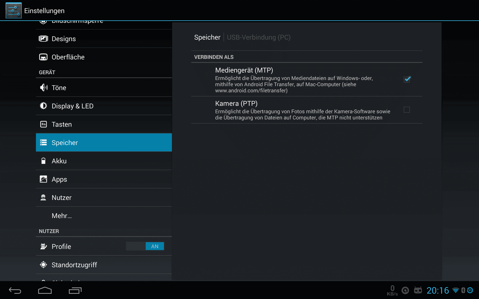

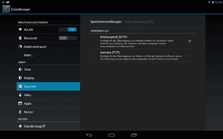

Mal ne ganz banale Frage:

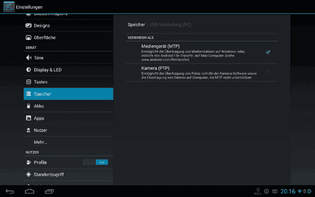

Hast du überhaupt die MTP Verbindung in den Speichereinstellungen des Nexus 10 angehakt? Eine Treiberinstallation ist bei Win8 normal nicht nötig, da dieser Standard immer dabei ist.

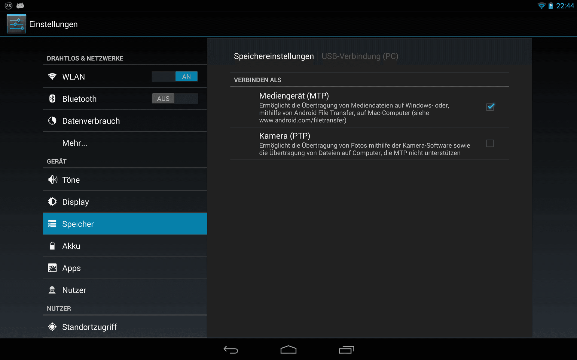

Schau trotzdem bitte nach.
Und probier auch mal das Kameraprotokoll.
Wenn ich die Verbindung auf Kamera stelle, sehe ich das NEXUS10 unter "Tragbares Gerät" als Digital Kamera angezeigt und habe dann die Möglichkeit auf die beiden Ordner DCIM und Pictures zuzugreifen. Das hätte mir im Urlaub schon gereicht. So hätte ich zumindest die Bilder schon einmal kopieren können.
Also der erste Schritt ist geschafft. Wenn jetzt noch der totale Zugriff wie auf dem Desktop klappen sollte, wäre es zu schön um wahr zu sein.:smile:

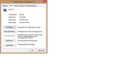

Ich habe einmal unter der Ergebnisanzeige bei der Treiberinstallation nachgesehen. Sehr viel Ahnung habe ich davon zwar nicht, aber irgendein Fehler scheint da zu sein. Besonders bei der 4. Reihe von unten. Es wird ja vom MTP-USB-Gerät gesprochen. Vielleicht fehlt da doch eine Datei ??
