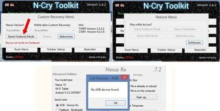

ich brauche mal wieder eine Unterstützung. Nachdem ich jetzt mein Update zu Windows 8.1 Pro aufgespielt habe, läuft bei mir das Toolkit auf dem Desktop (32bit) nicht mehr rund. Es zeigt den Fehler an, dass der ADB Treiber nicht gefunden werden kann. Parallel dazu habe ich den gleichen Vorgang auf meinem ACER Notebook (64bit) ausgeführt und dort habe ich das Problem nicht. Außerdem wird beim Desktop das NEXUS10 auch nicht mehr als tragbares Gerät erkannt. Ob das auch damit zusammen hängt kann ich nicht mit Bestimmheit sagen. Das Toolkit selbst erkennt das NEXUS10. Ich denke, es wird für die Spezialisten hier im Forum kein Problem sein, mir einen Lösungsvorschlag zu machen.
Ob der Fehler mit dem Update zusammenhängt kann ich auch nicht mit Bestimmtheit sagen, da ich das Toolkit längere Zeit nicht benutzen brauchte. Da ich aber auf der Fehlersuche, wegen des Nichterkennens vom NEXUS10 bin, habe ich jetzt einmal das Toolkit als Informationsquelle nutzen wollen. Und genau bei der Info wird mir der ADB Fehler angezeigt. Die Treiber (original Google) habe ich alle nochmals installiert.
Ich habe zu dem Problem ein Screenshot erstellt.
Hast du während des ADB Zugriffs mal aufs Tablet geschaut?
Kann sein, dass du den ADB Zugriff auf dem Tablet bestätigen musst. Sonst klappt das nicht.
Was passiert, wenn du ansteckst während du im Fastboot bist?
Dass ADB nicht geht und das Gerät nicht als Mediengerät angezeit wird sind wahrscheinlich zwei verschiedene Probleme.

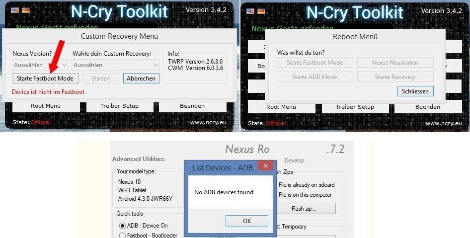

Bei mir findet kein ADB Zugriff statt. Es passiert auf dem NEXUS10 nichts, was ich bestätigen müsste. Auch in den Fastboot Mode läßt sich das NEXUS10 nicht schalten. Beim Drücken der Buttons auf dem N-Cry Toolkit passiert nichts. Ich verstehe die Welt nicht mehr (siehe dazu 1. Screenshot). Selbst bei dem hier im Thread verpönten Toolkit wird mir der Fehler nach der fehlenden ADB Device angezeigt.

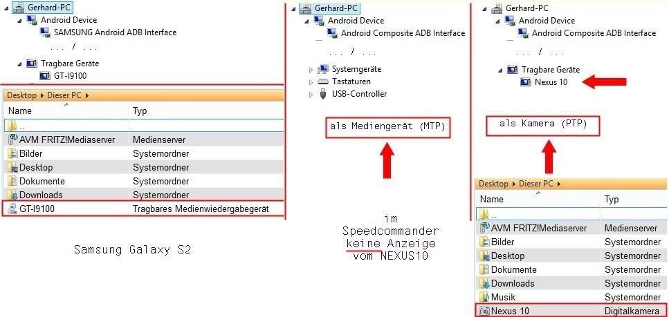

Wenn ich mein SGS2 an den Desktop anschließe sehe ich sofort das Smartphone (siehe 2. Screenshot)
Wie kann ich die USB Treiber bzw. ADB Treiber für das NEXUS installieren.:confused2:
Gibt es verschiedene ADB Treiber, da doch beim SGS2 alles korrekt ist.:confused2:

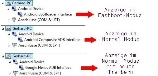

Jetzt habe ich nochmals nach dem Löschen der alten Treiber, das ganze Treiberpaket (im Fastboot-Modus) auf dem PC neu installiert (3.Screenshot)
Jetzt kommt eine ganz neue Variante ins Spiel. Obwohl sich beim N-Cry Toolkit in der Auswahl und Anzeige nichts geändert hat, habe ich etwas anderes als Nebeneffekt erreicht.
Ich sehe mein NEXUS10 wieder als "Tragbares Gerät". Sowohl als Kamera (PTP) als auch als NEXUS (MTP) Modus. Ich kann also vom Speedcommander auf das NEXUS10 voll zugreifen. Im NEXUS (MTP) alle Ordner und im Kamera (PTP) nur auf die Mediadateien.
Jetzt kommt aber die Besonderheit. Ich musste im Entwicklermodus das USB Debugging deaktivieren (also ohne Haken). Sowie ich den Haken wieder gesetzt habe, ist das NEXUS10 als Tragbares Geräte aus dem Gerätemanager sofort verschwunden. Jetzt vermischt sich doch das Verhalten im ADB Interface Bereich mit der Anzeige des NEXUS10 auf dem Desktoprechner. Gemischt mit dem Entwickler-Modus Debugging an/aus.

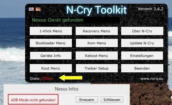

Ich habe ein Problem als Nebeneffekt bei mir gelöst (Anzeige NEXUS auf Desktop). Aber der hauptsächliche Grund, warum bei mir die Tool Kits alle gesamt den ADB Modus nicht finden können, obwohl der in dem Gerätemanager angezeigt wird, und dadurch unbrauchbar geworden sind, ist nach wie vor offen.
Hier würde ich mich über Ideen freuen, wie ich das in den Griff bekommen kann.

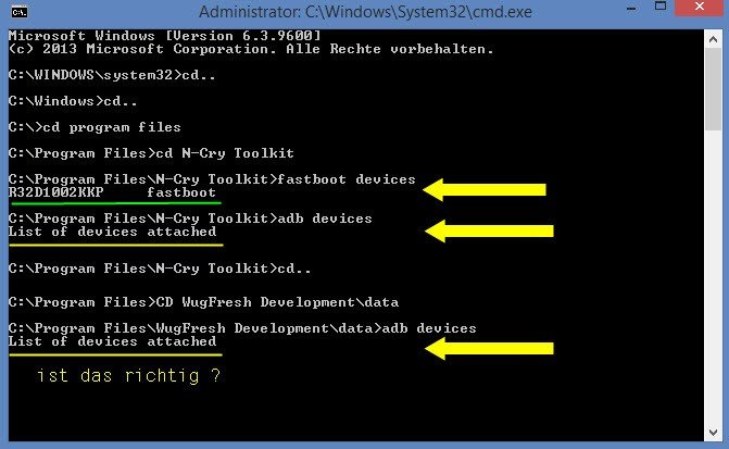

Starte doch mal mit der Tastenkombi in den Fastbootmode und hänge das Nexus an den PC.
Kann sein, dass jetzt die Treiber erneut installiert werden.
Jetzt öffnest du eine Eingabeaufforderung (cmd) und navigierst zu deinem ADB oder Fastboot Ordner auf dem PC (wird vermutlich irgendwo in einem Toolkitverzeichnis sein, wenn du ADB nicht separat runter geladen hast. Du kannst auch einfach nach der Datei fastboot.exe oder adb.exe suchen)
Wenn du in dem Verzeichnis bist gibst du folgenden Befehl ein:
fastboot devices
Dann Enter drücken.
Jetzt sollte die Seriennummer deines Nexus10 angezeigt werden.
Das geht aber nur wenn du im Fastbootmode bist.
Wenn dein Nexus an ist und du ADB Debugging aktiviert hast kannst du analog dazu
adb devices
eingeben. Dann musst du aber bei Jelly bean auf jeden Fall den Zugriff auf dem Tablet bestätigen. Auch hier sollte deine Seriennummer erscheinen.
Probier bitte beides und melde deine Ergebnisse.
Wenn die SN nicht kommt ist zu 90% was mit deinen Treibern nicht in Ordnung.
Dass man USB Debugging deaktivieren muss um als Mediengerät zu verbinden ist meines Erachtens normal.
1907 schrieb:
fastboot devices
Dann Enter drücken.

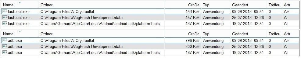

Das habe ich gemacht. Im Anhang sind die Standorte (1. Screenshot) bei den ich die beiden Dateien gefunden habe. Anschließend habe ich den Befehl Fastboot devices eingegeben. Das Ergebnis ist im 2. Screenshot grün unterstrichen.
adb devices

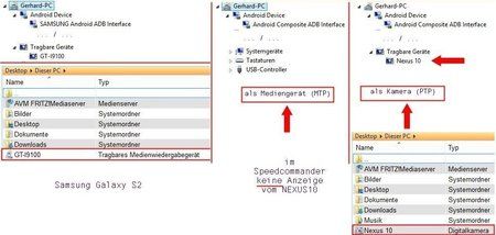

Da kommt bei mir allerdings eine andere Meldung. Bloß ich weiß nicht wo man ADB Debugging einstellen kann/muss. Siehe im 2. Screenshot gelb unterstrichen. Ich habe den Test mit der ADB.EXE vom N-Cry und vom WugFresh gemacht. Das Ergebnis war das gleiche. Die Datei hatte auch die gleiche Versionsnummer.
Das kann ich so nicht bestätigen, da bei meinem Notebook (ACER) das NEXUS10 als tragbares Medienwiedergabegerät als Laufwerk mit dem Namen "NEXUS" aufgeführt wird, obwohl ich unter Entwickler das USB Debugging angehakt habe. Siehe 3. Screenshot)

Da die Fehler mit Sicherheit an meinem Desktop liegen und weil ich auf meinem Notebook keine Probleme habe, werde ich heute Abend noch alles was irgendwie nach ADB oder ähnlich aussieht, deinstallieren. Das gilt auch für die Android SDK-Platform. Dann werde ich morgen alles in Ruhe noch einmal neu installieren und hoffen, dass es dann geht. Ich habe mich nochmals hier schlau gelesen und werde die einzelnen Schritte der Installation nochmals durchführen. Mein Desktop ist jetzt so durcheinander mit ADB und USB Treibern von den unterschiedlichsten Tools, dass nur noch die Radikal-Tour helfen wird.
@1907
Danke für die Geduld, die du mir entgegen gebracht hast.:thumbsup:
