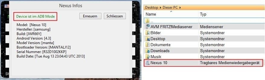

jetzt habe ich zwei Fliegen mit einer Klappe erschlagen. Wie ich gestern Abend schon erwähnte, habe ich alles platt gemacht was irgendwie nach ADB, Fastboot oder ähnlich aussah. Dann dreimal tief durchgeatmet und den Rechner gebootet. Anschließend die Treiber (original Google) vom N-CRY Toolkit neu installiert. Dann den Desktop erneut gebootet. Jetzt kam nach dem Einstecken des Verbindungskabel auch die Abfrage auf dem NEXUS10 ob ich die Verbindung auch zulassen will. Diese Meldung hatte ich im alten Zustand vermisst.
1. Fliege:
Jetzt habe ich unter Entwicklereinstellungen den Haken bei USB Debugging gesetzt und ich kann ohne Probleme das N-Cry Toolkit aufrufen. Unter dem Button Info sehe ich jetzt auch mein Gerät mit den Werten. Ferner kann ich auch, wenn ich will, in den Fastboot Modus wechseln. Alles Dinge die irgendwann schon mal gingen, aber in letzter Zeit eben nicht mehr.
2. Fliege:
Ich sehe (obwohl der Haken beim Entwicklermodus gesetzt ist) mein NEXUS10 auf dem Desktop als Quasi Laufwerk (MTP-Modus) und kann mit dem Speedcommander bzw. Totalcommander auf das Gerät komplett zugreifen. Die Info will ich auch im anderen Thread (Nexus 10 auf dem Rechnerarbeitsplatz nicht sichtbar) parallel schreiben.
Als Beweis gilt der Screenshot. :thumbup:
Jetzt will ich erst einmal Acronis Trueimage 2014 bemühen und den Zustand als Images sichern.
