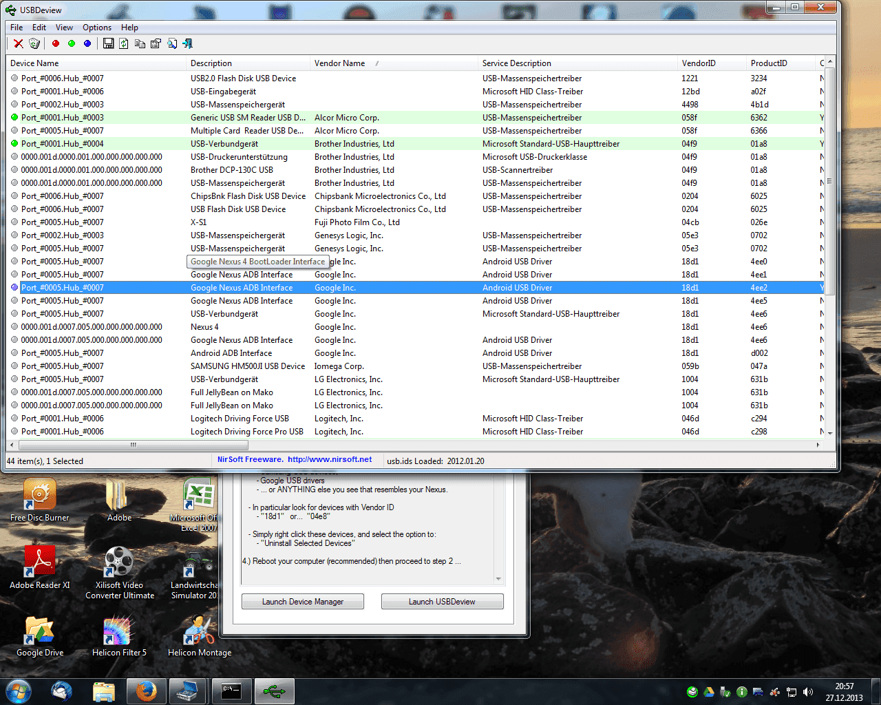

Schaut so aus, als wäre hier zuviel und doppelt installiert.
In der Anleitung von wug heißt es dochm dass alle Einträge mit bestimmten ID's aus dieser Liste entfernt werden müssen. Hast du das wirklich sorgfältig gemacht?

Klar. das ist jetzt ein Screen nach dem ich das Nexus nach Anleitung installiert habe
