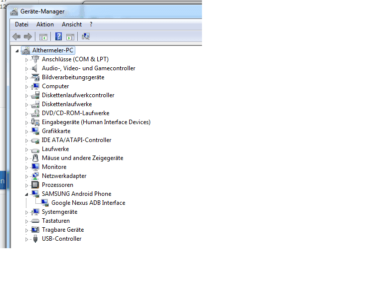

Irgendwas muss doch im Gerätemanager angezeigt werden wenn das N10 angeschlossen wird. Wenns auch nur ein gelbes ! Ist.
nun steht da List of devices attached
Der ursprüngliche Beitrag von 20:15 Uhr wurde um 20:16 Uhr ergänzt:
1907 schrieb:
Kannst du mal deinen PC neu starten.
Hab ich eben noch gemacht.
Hier ist noch das Screenshot
Aber deine Seriennummer fehlt?
Und im Gerätemanager?
Der ursprüngliche Beitrag von 20:19 Uhr wurde um 20:21 Uhr ergänzt:
Ah, ok das passt.
Und auf deinem Tablett kam keine ADB Zugriffsmeldung als du adb devices eingegeben hast?
